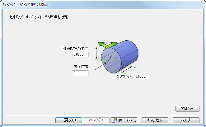

割り出し軸にアライン
ストック ウィザード、セットアップ - パーツ プログラム原点 ページの 割り出し軸にアライン を使用して、Turn/Mill パーツ、または、4 軸位置決めパーツのストック原点を指定します。
次のようにページを設定します。
  1. 原点を軸から移動する場合、回転軸からの半径 を入力します。
  2. 座標系を ストック軸 の周りで回転する場合、角度位置 を入力します。
  3. 座標系を X 軸沿いに移動する場合、X オフセット を入力します。
  4. 終了 をクリックします。
