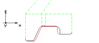

サーフェスを認識してアプローチ が選択されていない場合、工具は絶対値で プランジ クリアランス にプランジします。この場合、平坦ではないモデルでは工具が不要な量送られる場合があります。次の例は、サーフェスを上方向のみに加工するツールパスです。工具は指定の Z 値まで早送りしてから、パーツの各端に送られます。

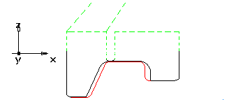

サーフェスを認識してアプローチ を選択すると、プランジ クリアランス は、サーフェスからの相対距離として使用されます。ここでは、工具がパーツのより近くまでプランジしていることが分かります。
