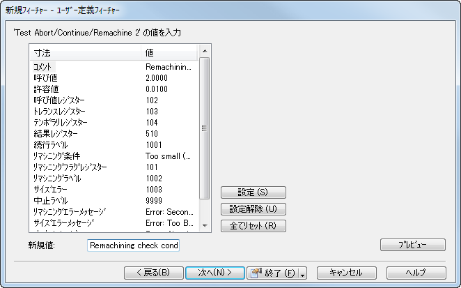

Test/Abort/Continue/Remachine (テスト / 中止 / 続行 / リマシニング)
コメント - コメントは、NC データのテスト フィーチャーの最初に出力されます。
呼び値 - テスト対象の測定値 (例: ボーリング フィーチャーの直径) を入力します。
呼び値レジスター呼び値 のレジスターです。
リマシニング フラグ レジスター - フィーチャーのリマシニング回数のレジスターです。
結果レジスター - プロービングの測定値のレジスターです。
続行ラベル - プログラムを続行する場合の、NC コード内でのジャンプ先を入力します。
リマシニング ラベル - フィーチャーをリマシニングする場合の、NC コード内でのジャンプ先を入力します。
テンポラリ レジスター - 意思決定フィーチャーの処理に必要な暫定理論のレジスターです。
