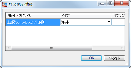

マシンのタレット情報ダイアログ
マシンのタレット情報
ダイアログを使用して、タレット オプションを指定します。このオプションは、マルチタレット パーツのみで利用することができます。
次の方法で、タレット オプションを指定します。
タレット / スピンドル
列の各アイテムに対して、次の操作を行います。
タイプ
列から、タレットのタイプを選択します。
サブシステム
列から、VERICUT マシン ファイルで定義されたマシンのサブシステム ID を選択します。
OK
をクリックして変更を保存し、ダイアログを閉じます。
