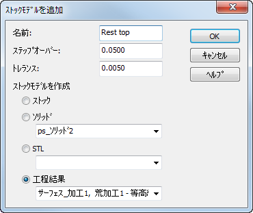

これらの結果から、ストック モデルを作成します。
1 つめのフィーチャーの半分のサイズの工具を使用して 2 つめのサーフェス フィーチャーを作成すると、ツールパスは次のようになります。
多数のエアー カットがあります。最初の等高線荒加工工程から作成したストック モデルを使用して、エアー カットを削減します。

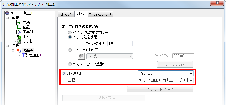

2 つめのフィーチャーの ストック タブの ストック モデル オプションをクリックして、ドロップダウン リストからストック モデルの名前と 工程 を選択します。
ストック モデルを使用したことで、2 つめのフィーチャーの等高線荒加工ツールパスのエアー カットが削減されています。
