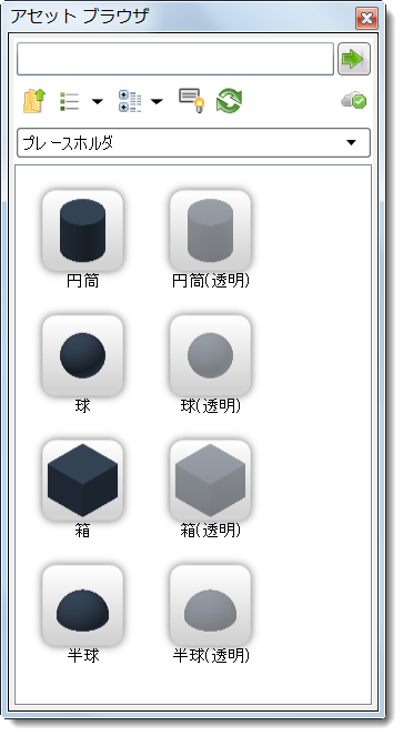

ソリッドで透明なボックス、円柱、球、および半球が Factory Design とともにインストールされ、[システム アセット]の[プレースホルダ]フォルダに保存されます。
プレースホルダ アセットをレイアウトに追加するには、次の手順を実行します。
  1. リボンの[ファクトリ]の[パレット]をクリックします。
  2. [アセット ブラウザ]を選択します。
  3. [システム アセット]フォルダの[プレースホルダ]フォルダを特定して開きます。
  4. プレースホルダの形状(ソリッドまたはクリア)を選択して、レイアウトにドラッグします。他のアセットと同様に、プレースホルダ アセットを確認、プレビュー、コピーしたり、[お気に入り]フォルダに追加することができます。
