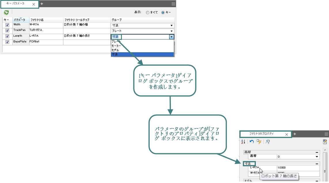

グループを作成するには:

  6. [キー パラメータ]ダイアログ ボックスの[グループ]列に、グループのカスタム名を入力します。

  12. [ファクトリのプロパティ]ダイアログ ボックスに[グループ]を表示するには、[ファクトリ]タブ [ツール]パネル [パレット]メニューで、[ファクトリのプロパティ]を選択します。
  13. レイアウト上でアセットを選択し、[ファクトリのプロパティ]ダイアログ ボックスにキー パラメータを公開します。
