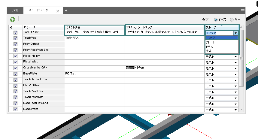

Inventor Factory でキー パラメータを編集する
Inventor では次の方法でキー パラメータをカスタマイズします。
  • キー パラメータにカスタム ファクトリ名を割り当てる。
  • すべての[ファクトリのプロパティ]パレットに表示される独自のファクトリ ツールチップを作成する。
  • パラメータをより効率的に整理するカスタマイズされたグループを作成する。
  • アセットのすべてのパラメータまたはキー パラメータのみを表示するように選択する。
[完了]をクリックして、[キー パラメータ]ダイアログ ボックスに入力したすべてのカスタム情報を保存します。アセットをレイアウトに配置すると、キー パラメータのみが表示されます。
Inventor Factory には、[キー パラメータ]ダイアログ ボックスをコントロールする次の 3 つの列があります。
  • ファクトリ名
  • ファクトリ ツールチップ
  • グループ

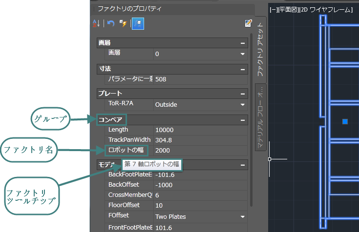

カスタマイズされたプロパティは、すべての[ファクトリのプロパティ]パレットに表示されます。
[AutoCAD Factory のプロパティ]パレットで更新されるキー パラメータの例:
