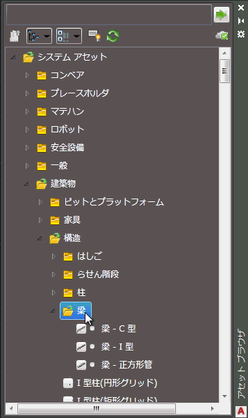

アセット ブラウザからファクトリ アセットを更新するには、次の手順を実行します。
  1. AutoCAD で、アセット ブラウザからフォルダを選択します。
  2. 選択したフォルダを右クリックし、右クリック メニュー コマンドの一覧にアクセスします。
  3. [アセットを更新]を選択します。
最新のアセット データによって、すべてのアセットが最新の状態になります。

アセット ブラウザからファクトリ アセットをダウンロードするには、次の手順を実行します。
  1. AutoCAD で、任意のフォルダ、またはアセット ブラウザの[検索結果]の一覧を選択します。
  2. 選択したフォルダ、または[検索結果]を右クリックし、右クリック メニュー コマンドの一覧にアクセスします。
  3. メニューから[アセットをダウンロード]を選択します。
ダウンロードしたすべてのアセットがファクトリ レイアウトで使用および再利用できるようになります。

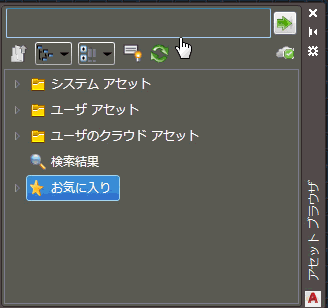

アセット ブラウザの検索結果からアセットを一括更新またはダウンロードするには、次の手順を実行します。
必要に応じて、アセット ブラウザ内の検索結果のアセット一覧を一括更新またはダウンロードするよう選択することもできます。
  1. 検索条件を入力し、[Enter]を押します。
  2. コンテキスト メニューオプションにアクセスするには、アセットブラウザで ノードを選択して右クリックし、右クリック メニュー オプションにアクセスします。
  3. [ファクトリ]オプションの上にカーソルを合わせて右クリック メニューを展開し、[アセットを更新]または[アセットをダウンロード]を選択します。
