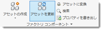

  2. [ファクトリ]リボンの[アセットを更新]を選択し、未更新のアセットの一覧を表示します。

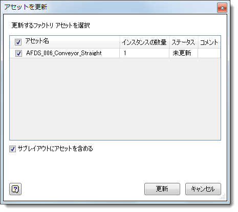

  3. 更新する配置済みのアセットの横にあるチェックボックスをオンにします。行内の任意の場所にマウス カーソルを合わせると、レイアウト内の対応するアセットがハイライト表示され、変更内容を容易に特定できます。
  4. [サブレイアウトにアセットを含める]チェックボックスをオンにすると、サブアセンブリに配置されているアセットも更新されます。
  5. [更新]を選択します。アセットの更新が完了すると、ステータスが[成功]に変わります。更新に失敗した場合、ステータスにカーソルを合わせると、原因が表示されます。

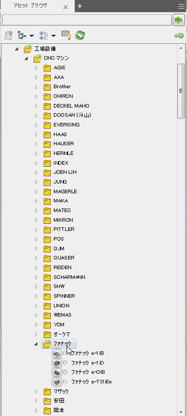

  1. アセット ブラウザから任意のフォルダを選択します。
  2. フォルダ構造を右クリックし、右クリック メニュー コマンドの一覧にアクセスします。
  3. [アセットを更新]を選択します。

  1. Inventor で、任意のフォルダ、またはアセット ブラウザの[検索結果]の一覧を選択します。
  2. 選択したフォルダ、または[検索結果]を右クリックし、右クリック メニュー コマンドの一覧にアクセスします。
  3. メニューから[アセットをダウンロード]を選択します。
