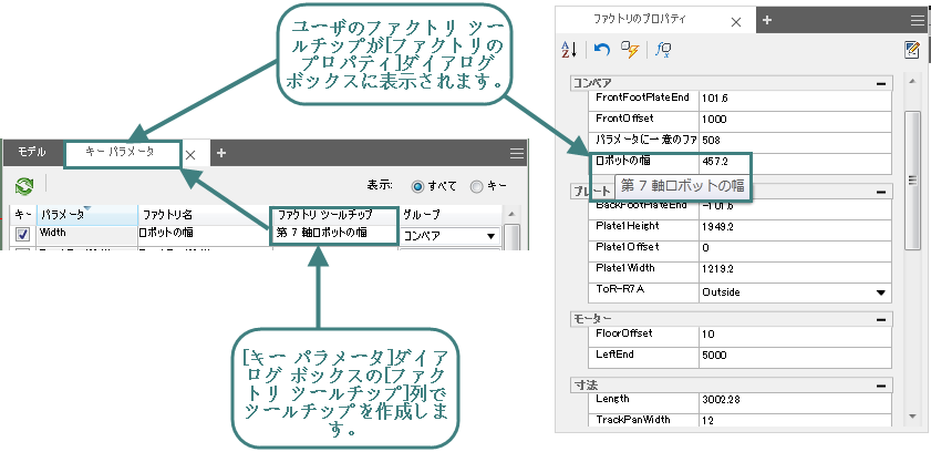

Inventor Factory でカスタムのファクトリ ツールチップを作成するには、次の手順を実行します。
  1. [表示]タブ [ウィンドウ]パネル [ユーザ インタフェース]オプションで、[キー パラメータ]チェック ボックスをオンにします。
  2. [アセット ブラウザ]でアセットを右クリックし、右クリック メニューから[編集]を選択します。
  3. 必要に応じて、アセットをパブリッシュした後でアセット ビルダー を使用してキー パラメータをカスタマイズすることもます。
  4. [アセット エディタ] [モデル][ブラウザ]で、[モデル][ブラウザ]タブの横にある を選択します。
  5. リストから[キー パラメータ]を選択します。
  6. アセット エディタで、[キー パラメータ]ダイアログ ボックスの[ファクトリ ツールチップ]フィールドに、ファクトリ固有のツールチップを追加します。
  7. リボンから[アセット エディタを終了] をクリックします。
  8. メッセージが表示されたら、[アセットを保存]ダイアログ ボックスで[OK]をクリックして保存します。
  9. 新しいプロパティでアセット インスタンスを更新するには、[ファクトリ]リボンの[アセットを更新] をクリックします。
  10. [ファクトリのプロパティ]ダイアログ ボックスにファクトリ ツールチップを表示するには、[ファクトリ]タブ [ツール]パネル [パレット]メニューで、[ファクトリのプロパティ]を選択します。
  11. [ファクトリのプロパティ]ダイアログ ボックスを開き、レイアウト内のアセットを選択し、カテゴリの上にカーソルを合わせると、ツールチップが表示されます。
