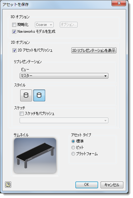

  6. [保存]をクリックします。[アセットを保存]ダイアログ ボックスが表示されます。
  7. [簡略化]は、アセンブリを単一のパーツとしてパブリッシュしたり、パーツをメッシュとして保存する場合にオンにし、ドロップダウン メニューから設定を選択します。[簡略化]をオンにすると、作成されるファイル数が少なくなるため、パフォーマンスが向上し、ファイルの管理が容易になります。
    アセンブリの場合、アセンブリをシュリンクラップ処理したり、メッシュとして保存するには、[オプション]をクリックします。パーツは、メッシュとしてのみ保存することができます。
    [シュリンクラップ]フィールドの設定方法の詳細については、Inventor ヘルプの「[シュリンクラップ アセンブリ]ダイアログ ボックス」を参照してください。[メッシュとして保存]フィールドの詳細については、Inventor ヘルプの「[名前を付けて保存]エクスポート オプションのリファレンス」を参照してください。
  8. Navisworks を使用しており、アセットのパブリッシュ時に Navisworks と互換性のあるモデルを生成する場合は、[Navisworks モデルを生成]チェック ボックスをオンにします。
  9. アセットの 2D 図面を DWG 形式でパブリッシュする場合は、[2D アセットをパブリッシュ]チェック ボックスをオンにします。3D アセットの 2D 図面をパブリッシュすると、AutoCAD Factory で使用する 2D アセットが作成されます。アセットは、AutoCAD Factory の[アセット ブラウザ]の[ユーザ フォルダ]に自動的に配置されます。アセットの 2D バージョンをプレビューするには、[2D リプレゼンテーションを表示]をクリックします。
  10. [ビュー]ドロップダウン リストから保存したビューを選択するか、既定のマスター ビューを受け入れます。次に該当する[スタイル]ボタンをクリックして、パブリッシュした図面を隠線表示にするか、非隠線表示にするかを選択します。
  11. アセットのパーツまたはアセンブリ ブラウザから特定のスケッチをパブリッシュする場合は、[スケッチをパブリッシュ]チェック ボックスをオンにします。ドロップダウン リストから、ブラウザ スケッチ名を選択します。
  12. [アセット タイプ]を選択します。
  13. [OK]をクリックして、変更内容を保存し、アセットをパブリッシュします。
