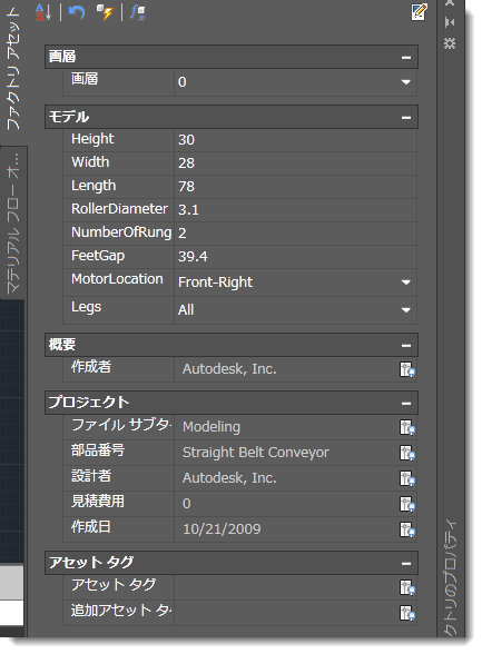

パラメータ化されたアセットがファクトリ レイアウト アセンブリで選択されると、ファクトリのプロパティ ブラウザには、アセットのデータが表示されるようになります。
アセット プロパティの定義に含まれているキー パラメータの式からプロパティ値が派生している場合、値にマウス カーソルを合わせると、式を表示することができます。たとえば、アセットの説明に "The height is 70in" と表示される場合、このフィールドにカーソルを合わせると、説明の定義に使用された式が "=The height is <height>" であることが表示されます。

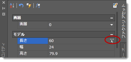

距離の計測値(高さ、幅、長さなど)を更新する際に、フィールドに値を入力するか、[測定]アイコンをクリックし、2 つの点を選択して距離を定義することができます。
情報は、次のカテゴリで編成されています。フィールドがグレー表示になっている場合、値を変更することはできません。カテゴリにアセットが定義されていない場合、カテゴリは表示されません。 Inventor で作成したカスタム カテゴリもここに表示されます。
[更新]をクリックします。定義済みのバリアントを新しい値でオーバーライドするには、
[バリアント制御パラメータを有効化]をクリックして、編集用のバリアント フィールドをアクティブにします。複数のアセットを同時に更新するには、複数のアセットを選択し、ブラウザで計測値を更新します。アセットの選択時に、特定のパラメータについて値が異なる場合、パラメータ フィールドに[*VARIES*]が表示されます。選択したすべてのアセットについて、パラメータを同じ計測値に設定するには、単語「VARIES」を新しい値に置き換え、[更新]をクリックします。
