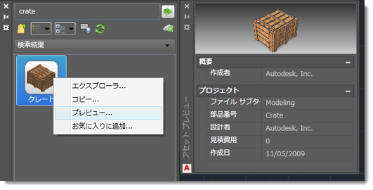

  4. ブラウザのサムネイル イメージを右クリックし、ポップアップ コンテキスト メニューの[プレビュー]をクリックして、[プレビュー]ウィンドウにアセットを表示します。
