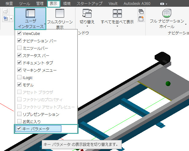

  1. [表示]タブ [ウィンドウ]パネル [ユーザ インタフェース]メニューで、[キー パラメータ]チェック ボックスをオンにします。

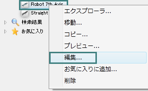

  2. [アセット ブラウザ]の[ユーザ アセット]を右クリックし、右クリック メニューから[編集]を選択して、アセット エディタ環境を開きます。

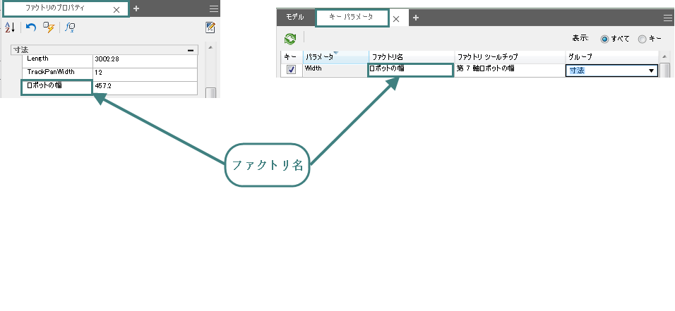

  6. [キー パラメータ]ダイアログ ボックスで、[ファクトリのプロパティ]ダイアログ ボックスに表示する一意の[ファクトリ名]を入力します。この一意の名前は、AutoCAD Factory、Vault Factory、Navisworks Factory の[プロパティ]にも表示されます。

  9. 新しいプロパティでアセット インスタンスを更新するには、[ファクトリ]リボンの をクリックします。
  10. [ファクトリのプロパティ]ダイアログ ボックスにファクトリ名を表示するには、[ファクトリ]タブ [ツール]パネル [パレット]メニューで、[ファクトリのプロパティ]を選択します。
