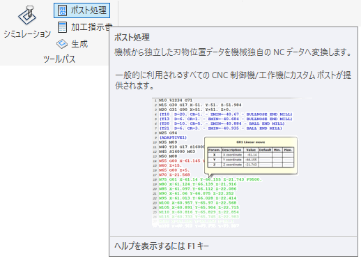

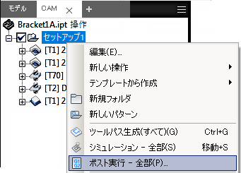

任意の 1 つのツールパスまたはツールパスの任意の組み合わせをポスト処理することができます。すべてのツールパスを選択するには、ブラウザ[セットアップ]をクリックします。ツールパスの選択後に右クリックして、[ポスト処理]を選択します。[アクション]パネルを表示して同様の操作を行うことも可能です。
アクセス:
リボン: [CAM]タブ [ツールパス]パネル [ポスト処理]
操作を右クリックします。
[ツールパス]パネル。

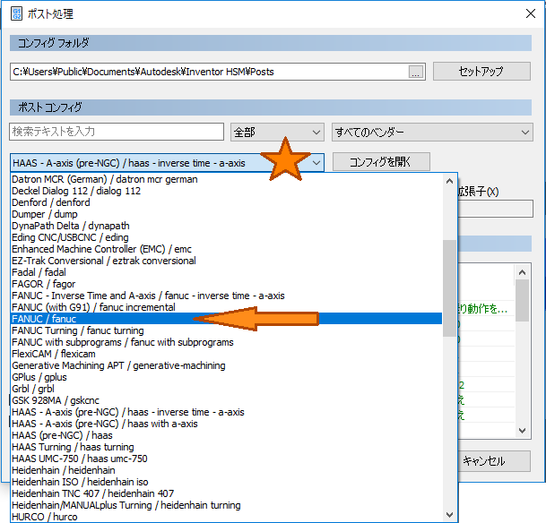

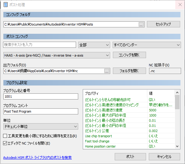

[ポスト処理]ダイアログ ページにはコントロールできる項目がいくつかあります。ここで主に注意すべき点は、正しい加工ポスト プロセッサを選択することです。ダイアログの[ポスト コンフィグ]セクションのリストをプル ダウンして、Fanuc 雛形ポストまでスクロールします。Inventor HSM には、さまざまな CNC コントロール向けに多数のポスト プロセッサが用意されています。
ポスト プロセッサを選択した後に、ページの下部にある[ポスト]ボタンを押します。[エディタで NC ファイルを開く]チェック ボックスをオンにすると、既定のエディタが開き、NC 出力が表示されます。
ポストがご使用のマシンに適していないように思われる場合は、出力に影響する何かをオンまたはオフにしただけの可能性があります。使用可能なスイッチを確認して、機能を追加するか無効にします。すべてのポスト プロセッサに同じオプションがあるわけではあません。
