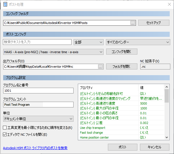

[ポスト処理]ダイアログ ボックスの概要
コンフィグ フォルダ: システムがポストを検索する場所です。
ポスト コンフィグ: アクティブなポストを選択できる場所です。
[ポスト]選択領域に、選択内容と一致するポストが表示されます。ポストが表示されない場合は、検索フィルタ オプションを調整します。それでもご使用のマシンに適したポストが見つからない場合は、[セットアップ](上記を参照)に戻り、[Autodesk HSM ポスト ライブラリを開く]を選択します。オンライン ライブラリには、より多くのポストの選択肢があります。
出力フォルダ: 新しい NC プログラムを保存する場所です。
NC 拡張子: ほとんどの場合、NC ファイルの拡張子は .NC です。一部のマシンには、特定のファイル拡張子が必要な場合があります。
プログラム設定: NC プログラムに挿入でき、NC プログラムの出力フォーマットに影響します。

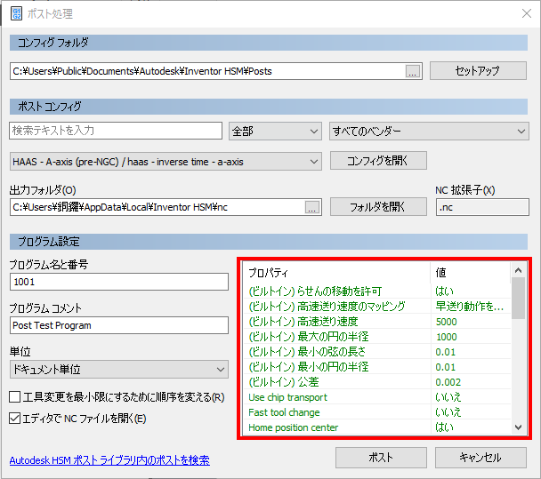

ほとんどのマシン/コントロールには、同じことを行うにしても方法がいくつかあります。NC プログラムも、使用可能な加工オプションによって変化する可能性があります。ポストには通常の機能をオン/オフする「スイッチ」があります。下記のハイライト表示されたセクションには、NC プログラムの出力を変更できる多数のスイッチがあります。ポストがご使用のマシンに適していないように思われる場合は、出力に影響する何かをオンまたはオフにしただけの可能性があります。すべてのポスト プロセッサに同じスイッチがあるわけではありません。
重要: 新しいポスト プロセッサから NC コードをテストする際には、必要なすべての安全予防措置を取ります。
