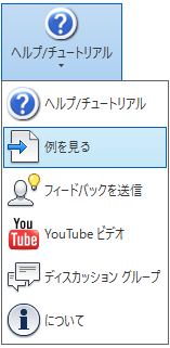

良いニュース: ポストをテストするためのサンプル ツールパスのセットが、オートデスクによって既に作成されています。Inventor HSM の[ヘルプ/チュートリアル]を開き、[例を見る]に移動します。ここに切削と旋盤のテスト ファイルがあります。加工タイプと作業対象の単位に基づいて、適切なサンプル ファイルを選択します。ご使用のマシンとコントロールの組み合わせに最も一致すると思われるポスト プロセッサを選択し、CNC コードを作成します。ご使用のマシンでエラーが発生した場合、デバッグ プロセスが簡単になるように一度に 1 つの操作だけをポストしてください。
