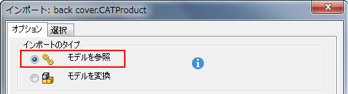

AnyCAD 参照モデルとしてインポートする: (Alias、CATIA、SolidWorks、NX、STEP、Pro-E/Creo ファイル) (Inventor LT では使用できません)
設計が変更中の場合、設計を参照モデルとしてインポートすると、管理が容易になり、パフォーマンスを高めることができます。[モデルを参照]オプションを選択すると、選択したファイルへのリンクが維持され、モデルの変更を監視して、モデルの変更時に Inventor を更新できます。インポート後に該当する製品のファイルが変更されると、Inventor ファイルに変更が反映され、下流の参照も更新されます。

AnyCAD 変換モデルとしてインポートする(CATIA、SolidWorks、Pro-E/Creo、NX、JT、Alias、Rhino、IGES、Parasolid、STEP、SAT ファイルのみ)
[モデルを変換]オプションを選択すると、元のモデルにリンクしていない Inventor ファイルが新規作成されます。このオプションは、新しい設計用にモデルを再利用したり修正する場合に使用します。
[モデルを変換]の操作では、元のファイルとの関連付けは維持されません。このため、インポート操作の後で元のファイルを変更しても、インポートしたパーツやアセンブリには影響しません。同様に、インポートしたパーツやアセンブリを変更しても、元のファイルには影響しません。

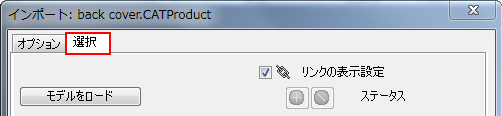

パーツおよびアセンブリ ファイルへの選択インポート(CATIA、SolidWorks、Pro-E/Creo、NX、Alias、STEP、IGES、Rhino のみ)
モデル全体をインポートする必要がない場合は、パーツ ファイルに含めるボディ、またはアセンブリ ファイルに含めるパーツを指定することができます。パフォーマンスを改善する必要があるコンポーネントのみインポートします。
