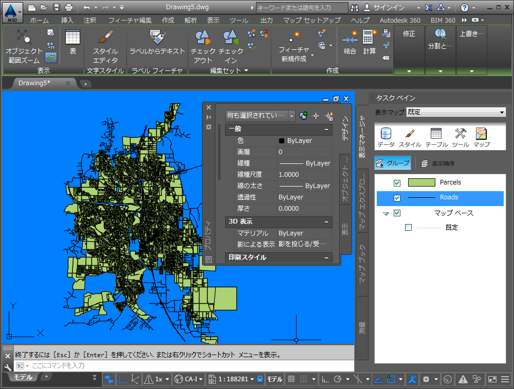

レッスン 2: AutoCAD Map 3D のクイック ツアーを実行する
AutoCAD Map 3D のウィンドウをよりよく理解するツアーを開始します。
AutoCAD Map 3D ウィンドウ
注: AutoCAD Map 3Dチュートリアルを紹介するサンプル データをダウンロードしていない場合でも、アプリケーションのツアーを実行することができます。フィーチャやオブジェクトを選択することはできませんが、アプリケーション管理の操作方法を学ぶことはできます。
AutoCAD Map 3D のアプリケーション ウィンドウのツアーを実行するには
