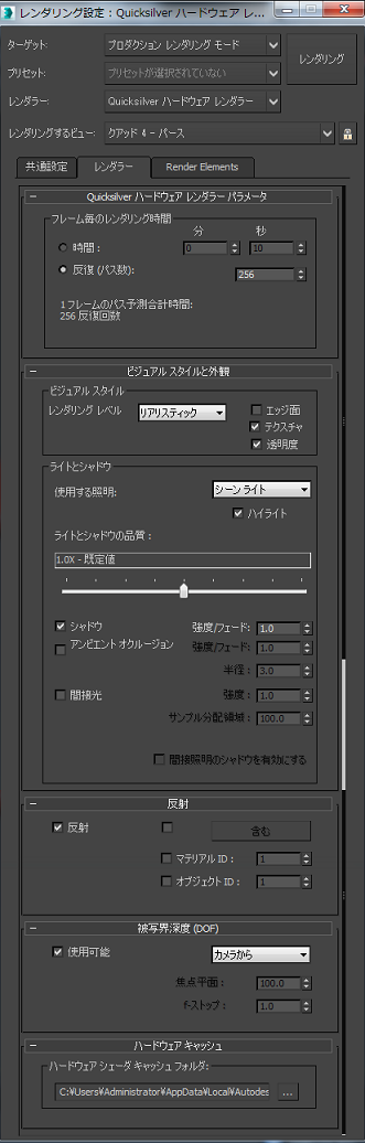

Quicksilver ハードウェア レンダラー インタフェース:
Interface: IQuicksilverRenderer
[フレーム毎のレンダリング時間](Rendering Duration per Frame)コントロール グループ

[ビジュアル スタイル](Visual Style)コントロール グループ
ビューポート ビジュアル スタイルをコントロールするために、類似のプロパティとメソッドが NitrousGraphicsManager インタフェースで公開されています。

[照明](Lighting)コントロール グループ
プロパティ:
<Quicksilver_Hardware_Renderer>.UseDefaultLights BooleanClass default: false -- bool
既定値のライト(True)またはシーン ライト(False)を使用するかどうかを取得/設定します。

[シャドウ](Shadows)コントロール グループ
プロパティ:
<Quicksilver_Hardware_Renderer>.UseShadows BooleanClass default: true -- bool
シャドウを使用するかどうかを取得/設定します。
既定値: true
<Quicksilver_Hardware_Renderer>.SoftShadowMultiplier Float default: 1.0 -- float
ソフト シャドウのマルチプライヤの値を取得/設定します。

[反射](Reflections)コントロール グループ
プロパティ:
<Quicksilver_Hardware_Renderer>.ReflectionsEnabled BooleanClass default: true -- bool
反射の計算を使用可能/使用不能にします。
既定値: true
[被写界深度(DOF)](Depth Of Field)コントロール グループ
プロパティ:
<Quicksilver_Hardware_Renderer>.DepthOfFieldEnabled BooleanClass default: true -- bool
被写界深度の計算を使用可能/使用不能にします。
既定値: true

[ハードウェア シェーダ キャッシュ フォルダ](Hardware Shaders Cache Folder)コントロール グループ
プロパティ:
<Quicksilver_Hardware_Renderer>.UseShaderCacheFileSystem BooleanClass default: true -- bool
ハードウェア シェーダ キャッシュ ファイル システムを使用可能/使用不能にします。
既定値: true

<Quicksilver_Hardware_Renderer>.TransparencyMode : enum : Read|Write
TransparencyMode enums: {#Simple|#Best}
異方性反射モードを取得/設定します。
既定値 #Simple。
被写界深度 (DOF)
<Quicksilver_Hardware_Renderer>.NearPlane : float : Read|Write
被写界深度の[近接平面](Near Plane)の値を取得/設定します。
既定値 90.0 。
.DepthOfFieldMode が #Override に設定されている場合のみ使用されます。
<Quicksilver_Hardware_Renderer>.FarPlane : float : Read|Write
被写界深度の[遠方平面](Far Plane)の値を取得/設定します。
既定値 110.0 。
その他のプロパティ (UI に公開されていないもの)
<Quicksilver_Hardware_Renderer>.LightingMode : enum : Read|Write
LightingMode enums: {#Deferred| #Forward}
ライトモードを取得/設定します。
既定値 #Deferred 。
<Quicksilver_Hardware_Renderer>.ShadingMode : enum : Read|Write
ShadingMode enums: {#Luminance| #Illuminance}
シェーディング モードを取得/設定します。
既定値 #Luminance 。
