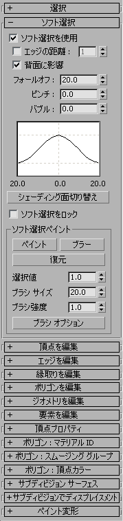

[ソフト選択]ロールアウトの[ソフト選択を使用]チェックボックスの状態を取得/設定します。
[ソフト選択]ロールアウトの[エッジの距離]チェックボックスの状態を取得/設定します。
[ソフト選択]ロールアウトの[エッジの距離]の値を取得/設定します。
[ソフト選択]ロールアウトの[背面に影響]チェックボックスの状態を取得/設定します。
[ソフト選択]ロールアウトの[フォールオフ]値を取得/設定します。
[ソフト選択]ロールアウトの[ピンチ]値を取得/設定します。

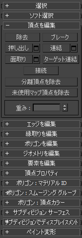

[頂点ブレーク](Vertex Break)の値を取得/設定します。
頂点のブレークに関連するメソッドについては、以下を参照してください。
EditablePoly メソッド - ブレーク/分割/スプリット
EditablePoly インタフェース - ブレーク/スプリット/分割
[頂点の面取り](Vertex Chamfer)ダイアログ ボックスの[開く](Open)チェックボックスの状態を取得/設定します。
True に設定すると、面取り操作によって作成された新しいポリゴンが削除されて開口部が残ります。
頂点の押し出しと面取りに関連するメソッドについては、以下を参照してください。
[ターゲット密着ピクセル スレッショルド]の値を取得/設定します。
頂点の連結に関連するメソッドについては、以下を参照してください。
EditablePoly インタフェース - UI コマンド - buttonOp #WeldSelected メソッド
頂点の接続に関連するメソッドについては、以下を参照してください。
EditablePoly インタフェース - UI コマンド - buttonOp #ConnectVertices メソッド
EditablePoly インタフェース - プレビュー モード - previewBegin #ConnectVertices および popupDialog #ConnectVertices メソッド
分離した頂点の削除に関連するメソッドについては、以下を参照してください。

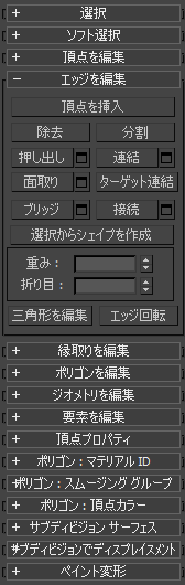

エッジの[押し出しの高さ](Extrusion Height)値を取得/設定します。
[エッジ連結しきい値](Edge Weld Threshold)の値を取得/設定
[エッジの面取りセグメント](Edge Chamfer Segments)量の値を取得/設定します。
エッジの面取りにセグメントを追加すると、エッジのフィレット(エッジの丸め)を効率的に実行することができます。
<Editable_Poly>.edgeChamferQuadIntersections BooleanClass default: false -- boolean; alias: quad_intersections
エッジの面取りの四角形交差モードを取得/設定します。3ds Max 2018 以降で使用可能です。
[エッジ接続](Edge Connect)ダイアログ ボックスの[ピンチ](Pinch)の値を取得/設定します。
[エッジ接続](Edge Connect)ダイアログ ボックスの[スライド](Slide)の値を取得/設定します。
エッジの接続に関連するメソッドについては、以下を参照してください。
EditablePoly インタフェース - UI コマンド - buttonOp #ConnectEdges メソッド

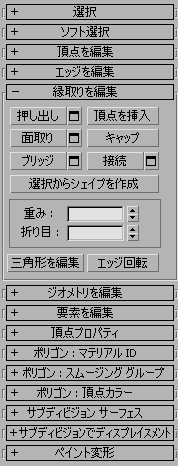

境界線のキャップに関連するメソッドについては、以下を参照してください。
EditablePoly インタフェース - 作成 - capHoles メソッド
EditablePoly インタフェース - UI コマンド - buttonOp #Cap メソッド
EditablePoly インタフェース - プレビュー モード - previewBegin #Cap および popupDialog #Cap メソッド
[ブリッジ]モード ラジオ ボタンの選択を取得/設定します。
1 - [ポリゴン選択を使用]/[エッジ選択を使用] (既定値)
[ブリッジ ポリゴン]/[バイアス]の値を取得/設定します。
<Editable_Poly>.bridgeSmoothThreshold Float default: 45.0 -- animatable; angle; Bridge_Smooth_Threshold;
[ブリッジポリゴン](Bridge Polygons) > [スムーズ](Smooth)および[ブリッジ エッジ](Bridge Edges) > [スムーズ](Smooth)の[しきい値](Threshold)の値を取得/設定します。
ポリゴン 1 / エッジ 1 のインデックスを取得/設定します。
[ブリッジ ポリゴン]モードの最初の[ツイスト]値を取得/設定します。
ポリゴン 2 / エッジ 2 のインデックスを取得/設定します。
[ブリッジ ポリゴン]モードの 2 番目の[ツイスト]値を取得/設定します。
[三角形化を反転]チェックボックスの状態を取得/設定します。

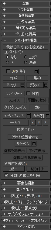

[サブディビジョン サーフェス](Subdivision Surface)ロールアウトの[ビューポートのスムーズさ](Viewport Smoothness)の値を取得/設定します。
[ジオメトリを編集]ロールアウト、[メッシュスムーズ]オプション、[選択をメッシュ スムーズ] ダイアログ ボックスにある[分割]/[マテリアル]チェックボックスの状態を取得/設定します。
[ジオメトリを編集]ロールアウト、[メッシュスムーズ]オプション、[選択をメッシュ スムーズ] ダイアログ ボックスにある[分割]/[スムージング グループ]チェックボックスの状態を取得/設定します。

名前付き選択セットのコピーおよび貼り付けに関連するメソッドについては、以下を参照してください。

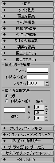

[頂点プロパティ]ロールアウトの[範囲]の[赤(R)]カラー値を取得/設定します。
<Editable_Poly>.vertSelectionGreenRange Integer default: 10 -- integer; Select_by_color__Green_Range
[頂点プロパティ]ロールアウトの[範囲]の[緑(G)]カラー値を取得/設定します。
[頂点プロパティ]ロールアウトの[範囲]の[青(B)]カラー値を取得/設定します。
<Editable_Poly>.vertSelectionColor Color default: (color 255 255 255) -- RGB color; Vertex_Selection_Color

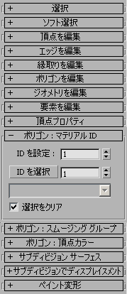

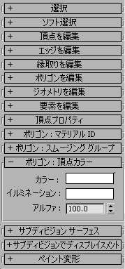

このロールアウトの、[ポリゴン : マテリアル ID]フロータ バージョンの可視性を切り替えます。
マテリアル ID による面の選択に関連するメソッドについては、以下を参照してください。
EditablePoly インタフェース - UI コマンド - buttonOp #SelectByMaterialID メソッド
EditablePoly インタフェース - プレビュー モード - previewBegin #SelectByMaterialID および popupDialog #SelectByMaterialID メソッド

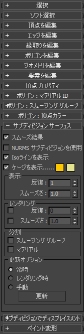

[サブディビジョン サーフェス]ロールアウトの[スムーズ結果]チェックボックスの状態を取得/設定します。
[サブディビジョン サーフェス]ロールアウトの[NURMS サブディビジョンを使用]チェックボックスの状態を取得/設定します。
[サブディビジョン サーフェス]ロールアウト/[表示]グループ/[反復]の値を取得/設定します。
[サブディビジョン サーフェス]ロールアウト/[表示]グループ/[スムーズさ]の値を取得/設定します。
[サブディビジョン サーフェス] レンダリングの[反復]値を取得/設定します。
[サブディビジョン サーフェス]ロールアウトのレンダリングの[スムーズさ]チェックボックスの状態を取得/設定します。

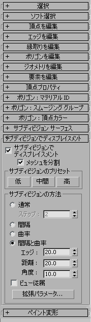

[サブディビジョンでディスプレイスメント]ロールアウトの[メッシュを分割]チェックボックスの状態を取得/設定します。
[サブディビジョンでディスプレイスメント]/[拡張パラメータ]の[ディスプレイスメントのスタイル]を取得/設定します。
<Editable_Poly>.useSubdivisionDisplacement Boolean default: false -- boolean; Use_Displacement_Subdivision
[サブディビジョンでディスプレイスメント]ロールアウトの[サブディビジョンでディスプレイスメント]チェックボックスの状態を取得/設定します。

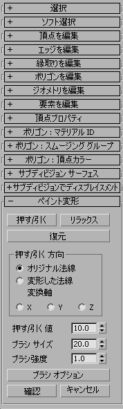

[ペイント変形]ロールアウトの[押す/引く 方向]ラジオ ボタンの状態を取得/設定します。
