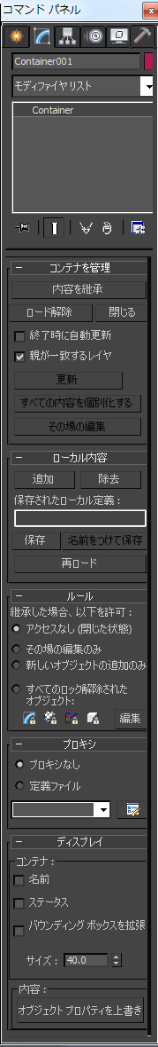

[コンテナを管理](Manage Container)のプロパティ
<Container>.unloaded BooleanClass default: false -- ;
コンテナのロード解除状態を取得/設定します。
true に設定すると、コンテナの内容をディスクに保存してシーンから削除することによってコンテナがロード解除されます。
false に設定すると、ディスクから内容をロードしシーン内に表示することにより、コンテナがロードされます。
「UnloadContainer メソッドおよび LoadContainer メソッド」の関連メソッドも参照してください。
<Container>.autoUpdateClosed BooleanClass default: false --
コンテナを閉じたときに内容を自動的に更新するかどうかを取得/設定します。
コンテナの UI の[終了時に自動更新](Auto Update when Closed)チェックボックスに対応しています。
<Container>.duplicateMatchingLayers BooleanClass default: true -- boolean; Match_Layers_by_Parent
[親が一致するレイヤ](Match Layers by Parent)チェックボックスの状態を取得/設定します。
[ローカル内容](Local Content)のプロパティ
<Container>.localDefinitionFilenameString default: "" --
「ローカル定義」のファイル名を取得/設定します。
定義ファイルのフォーマットは 3ds Max シーン ファイルと同じですが、ファイル拡張子はこれとは異なる .MAXC を使用します。拡張子が異なるため、ユーザはフォルダの参照時に通常の Max シーンファイルとコンテナ定義ファイルを見分けることができ、コンテナ定義が誤って編集されるのを防ぐことができます。コンテナ定義は名前を変更したり、.MAX
ファイルとして開くことができます。
ローカル コンテナはローカル定義ファイルを使用します。
継承されたコンテナは、ソース定義ファイルを参照します。コンテナが継承されている場合には、名前は空になります。

内容ルールのプロパティ
内容のルールは、MAXC アセット ファイルに格納されます。これらのルールは、コンテナによって継承された場合の内容の動作をコントロールします。
<Container>.allowInPlaceEditing BooleanClass default: false --
その場編集コンテナ ルールを取得/設定します。
コンテナの UI の[その場編集を許可](Allow In-Place Editing)チェック ボックスの状態に相当します。
false (既定)に設定すると、内容は継承できますが、その場編集はできません。
true に設定すると、内容は継承でき、その場編集もできます。これにより、オリジナルのアセット ファイルの内容が上書きされます。
<Container>.accessContent BooleanClass default: false --
内容アクセス ルールの状態を取得/設定します。
このルールはユーザ インタフェースには公開されておらず、 .AllowInPlaceEditing が false に設定されている場合にのみ考慮されます。その場編集が許可されている場合は、このルールに関係なく、閉じているコンテナの内容にアクセスできなくなります。
false (既定値)に設定した場合、継承されている場合には内容にはアクセス不可能です。MAXScript を使用して内容を選択、修正したり、内容にアクセスしたりすることはできません。
true に設定すると、継承されたときに内容にアクセスできるようになります。このような内容へのローカル変更は、ロード解除すると失われます。
<Container>.accessPublishedContent BooleanClass default: false --
公開された内容へのアクセス ルールの状態を取得/設定します。
このルールはユーザ インタフェースには公開されていません。
ディスプレイ - コンテナのプロパティ
<Container>.displayLabel BooleanClass default: false --
[名前](Name)チェックボックスの状態を取得/設定します。(3ds Max 2010では、[ラベル](Label)と呼ばれていました。)
true に設定すると、コンテナの横にそのコンテナの名前を示すテキスト ラベルが表示されます。
<Container>.displayStatus BooleanClass default: false --
コンテナのステータスの表示を有効または無効にします。
3ds Max 2011 以降で使用可能です。
<Container>.editingUser String default: "" -- ;
コンテナを編集しているユーザの名前を取得/設定します。
<Container>.contentBoundingBox BooleanClass default: false --
[バウンディング ボックスを拡張](Expand Bounding Box)チェックボックスの状態を取得/設定します。
true に設定すると、コンテナのバウンディング ボックスが拡張され、内容が囲まれます。
<Container>.size Float default: 10.0 --
コンテナのアイコンのサイズを制御する[サイズ](Size)の値を取得/設定します。
<Container>.updateNeeded BooleanClass default: false --
コンテナの更新が必要な場合 true になります。[更新](Update)ボタンの隣にあるアイコンの状態を反映します。
読み込み専用です。
ディスプレイ - 内容のプロパティ
<Container>.overrideNodeProperties BooleanClass default: false --
[オブジェクト プロパティを上書き](Override Obj Properties)チェックボックスの状態を取得/設定します。
true に設定すると、ワイヤフレーム カラー、可視性設定などのコンテナのディスプレイ プロパティを使用して内容が表示されます。内容が、[レイヤ別](By Layer)プロパティを使用するよう設定されている場合、内容のレイヤの代わりにコンテナのレイヤが使用されます。
false に設定した場合、内容はその内容のディスプレイ プロパティを使用して表示されます。
