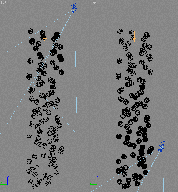

ビュー依存のパーティクル解像度の例
説明:
カメラからの距離に基づいてパーティクル解像度を制御する方法の例を示します。
用途:
Script_Operator オペレータで使用する必要があります。
効果:
スクリプトは、シーンの Sphere プリミティブを各パーティクルのシェイプとして使用し、ハードコードされたカメラ $Camera001 までの距離に基づいてセグメントを設定します。パーティクルとカメラ間の距離が長いほど、取得ポリゴン数が少なくなります。
| 例:

on Proceed pCont do
--If there is a camera named Camera001 in the scene...
if $Camera001 != undefined then
--Get the current total particles count:
count = pCont.NumParticles()
--Loop through all particles:
for i in 1 to count do
--Set the current particle index:
pCont.particleIndex = i
--Modify the pre-created sphere with radius
--based on the particle size:
sph.radius = pCont.particleScale
--Modify segments based on the distance to the camera
--called $Camera01
--At distance of 500.0 units the segments will be set to 2
--At distance of 250.0 the segments will be 4, at 100 units 10 etc.
--Change the function to get the desired falloff
sph.segs = 1000.0/(length (pCont.particlePosition - $Camera01.pos))
--Set the shape of the particle to the TriMesh of the Sphere
pCont.particleShape = sph.mesh
