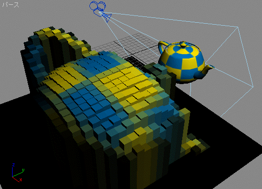

下に示してある単純なスクリプトで、Z-バッファの深度情報を含むイメージがレンダリングされます。そしてこのイメージが、単独のイメージ ピクセルを表すジオメトリを生成するための深度データを使用して、いわゆる「ボクセルの横置き」に変換されます。

スクリプトを実行するには、単に Ctrl+E を押すか、MAXScript エディタのメニューで[ツール] > [すべてを評価](Tools > Evaluate All)を選択します。または、ファイル/すべてを評価を実行します。レンダリングする目的のビューが現在のビューポートに表示されていることを確認します。進行状況バーによって、スクリプトが機能しているのがわかります。 このスクリプトを実行した結果、ワールド原点の左上に、レンダリングされたカラーと深度を表しているボックスのグループが表示されます。
関連項目
このスクリプトを手始めとして、Sphere や Cylinder などの別のタイプのオブジェクトを作成することができます。 さらに上級のバージョンでは、リアルなハイトマップ評価のために、カメラの Z-深度に基づいたメッシュ グリッド内で頂点の Z 位置を変更することができます。
