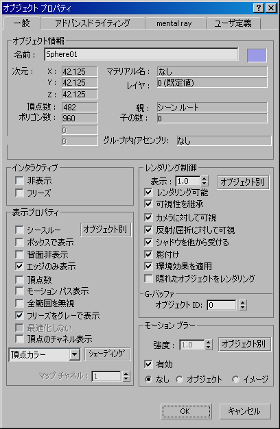

オブジェクト情報のプロパティ
<node>.name String default: varies
シーン オブジェクトの名前を取得または設定します。

レイヤ関連のプロパティ
<node>.displayByLayer Boolean default: true
true の場合、オブジェクトの可視性はレイヤによってコントロールされます。
<node>.motionByLayer Boolean default: true
true の場合、モーション ブラーはレイヤによってコントロールされます。
<node>.renderByLayer Boolean default: true
true の場合、レンダリングはレイヤによってコントロールされます。
<node>.colorByLayer Boolean default: true
true の場合、オブジェクトはレイヤのカラーを使用します。 false の場合、オブジェクトのカラーが代わりに使用されます。
<node>.globalIlluminationByLayer Boolean default: true
true の場合、アドバンスト ライティングを含めるかどうかは、レイヤによってコントロールされます。

インタラクティブ - 非表示/フリーズのプロパティ
<node>.isHidden Boolean default: false
ビューポートでノードが非表示に設定されているかどうかを取得/設定します。このプロパティが false の場合でもノードが非表示になる場合があります。ノードがフリーズとしてフラグ設定され、[表示](Display)パネルの[非表示](Hide)ロールアウトで「フリーズ オブジェクトを非表示」がオンになっている場合は、このプロパティの値にかかわらずノードは非表示になります。
ビューポート内でノードが非表示になるのは次の場合です。
1. ノードの非表示フラグがオンになっている。
2. ノードのレイヤ非表示フラグがオンになっている。
3. [カテゴリによる非表示](Hide By Category)を使用してノードのカテゴリが非表示になっている。
4. ノードがフリーズされており、[ロックされたオブジェクトをオフ](Hide Frozen Objects)が有効になっている。
ノードの isHidden プロパティは、条件 1 と 2 の組み合わせを反映します。条件 1 または 2 のどちらかが true の場合、プロパティは true を返します。プロパティを true に設定すると、ノードの非表示フラグが設定されます。プロパティを false に設定すると、ノードの非表示フラグとノードのレイヤの非表示フラグの両方がクリアされます。
条件 2 は、ノードのレイヤを取得し、 theNode.INodeLayerProperties.layer.isHidden を使用してレイヤの isHidden プロパティをチェックすることで処理できます。
条件 3 の処理については、3ds Max 6 で追加された「hideByCategory 構文」を参照してください。
条件 4 は、 theNode.isFrozen を使用してノードのロック状態を取得し、 maxOps.hideFrozenObjects プロパティをチェックすることで処理できます。
<node>.isNodeHidden Boolean default: false
ノードの isNodeHidden プロパティは、前に示した条件 1 のみを反映します。このプロパティは、ノードの非表示フラグが設定されている場合は true を返し、設定されていない場合は false を返します。このプロパティによって設定されるのは、ノードの非表示フラグのみです。
<node>.isHiddenInVpt Boolean default: false
これは、上記の 4 つの条件のうちいずれかが true (何らかの理由でビューポート内のノードが非表示になっている)であれば true を返す読み込み専用のプロパティです。
<node>.isFrozen Boolean default: false
ビューポートでノードがフリーズされているかどうかを取得/設定します。

表示関連のプロパティ
<node>.isSelected Boolean default: false
ノードの選択状態を取得/設定します。
<node>.xray Boolean default: false
シェーディング ビューポート内で、ノードが[シースルー](See Through)モードで表示されるかどうかを取得/設定します。
<node>.boxMode Boolean default: false
ビューポートの box mode にノードが表示されるかどうかを取得/設定します。
<node>.allEdges Boolean default: false
ビューポート内にノードのすべてのエッジが表示されるかどうかを取得または設定します。
<node>.vertexTicks Boolean default: false
ノードのすべての頂点をビューポート内でティックとして表示するかどうかを取得または設定します。
<node>.backFaceCull Boolean default: false
ビューポート内でノードの背面が非表示かどうかを取得または設定します。
<node>.showTrajectory Boolean default: false
ビューポートにノードの軌道を表示するかどうかを取得または設定します。
<node>.ignoreExtents Boolean default: false
全範囲ズームを実行するときに、ノードの範囲を無視するかどうかを取得/設定します。
node>.showFrozenInGray Booleandefault:true
ノートがフリーズした時にグレー表示されるかどうかを取得/設定します。
<node>.wireColor Color default: random color
ノードのワイヤフレームのカラーを取得または設定します。
<node>.showLinks Boolean default: false
ノードから子への階層リンクをワイヤフレームで表示するかどうかを取得/設定します。
<node>.showLinksOnly Boolean default: false
ノードの階層リンクをワイヤフレームだけで表示するかどうかを取得/設定します。このプロパティを true に設定すると、showLinks も true に設定されます。
<node>.showVertexColors Boolean default: false
シェーディング ビューポートで、ノードに割り当てた頂点のカラーを表示するかどうかを取得/設定します。

レンダリングに関連するプロパティ
<node>.visibility Boolean default: true -- animatable
これは、ブール値のプロパティです(ただし、3ds Max トラック ビューにおける値は符号付き浮動小数点)。 true または on は表示を意味し、 false または off は非表示を意味します。レンダリング時のノードの可視性をコントロールするには、このプロパティをアニメートします。
my_node=box()
animate on
at time 0 my_node.visibility =on
at time 35 my_node.visibility =off
at time 57 my_node.visibility =on
既定値では、可視トラックに割り当てられたコントローラはありません。可視トラックの .controller プロパティにアクセスすると、エラーが発生します。キーを追加してそれらを操作できるようにするには、コントローラを割り当てる必要があります。上に示されたようにプロパティをアニメートすると、コントローラを自動的に割り当てるように 3ds Max に強制することになります。コントローラを手動で .visibility プロパティに割り当てることもできます。
--assigns a controller:
my_node.visibility = bezier_float()
--set the current value to semi-visible:
my_node.visibility.controller.value = 0.5
--animate the value to 0 on frame 100
animate on at time 100 my_node.visibility.controller.value = 0.0
このプロパティのコントローラは、ノードの 1 番目 の subAnim に保存されます。このコントローラ(存在する場合)には、次のようにアクセスします。
<node>[1].controller -- the visibility controller
また、ノードの可視性コントローラを取得するには、 getVisController() を使用します。
<node>.renderable Boolean default: true
ノードがレンダリング可能かどうかを取得/設定します。
<node>.inheritVisibility Boolean default: true
ノードに親がある場合、親の可視性を継承するかどうかを取得/設定します。このプロパティは、オブジェクトを右クリックして表示される[オブジェクト プロパティ](Object Properties)ダイアログ ボックスの[可視性を継承](Inherit Visibility)プロパティに対応します。
<node>.primaryVisibility: boolean : Read|Write
ノードの[カメラに対して可視](Visible to Camera)オプションを取得/設定します。
INode インタフェースによって公開されます。
<node>.secondaryVisibility: boolean : Read|Write
ノードの[反射/屈折に対して可視](Visible to Reflection/Refraction)オプションを取得/設定します。
<node>.receiveShadows Boolean default: true
レンダリングのとき、ノードが影を受けるかどうかを取得/設定します。このプロパティは、オブジェクトを右クリックして表示される[オブジェクト プロパティ](Object Properties)ダイアログ ボックスの[シャドウを他から受ける](Receive Shadows)プロパティに対応します。
<node>.castShadows Boolean default: true
レンダリングのとき、ノードが影を付けるかどうかを取得/設定します。このプロパティは、オブジェクトを右クリックして表示される[オブジェクト プロパティ](Object Properties)ダイアログ ボックスの[影付け](Cast Shadow)プロパティに対応します。
<node>.applyAtmospherics: boolean : Read|Write
ノードが環境効果による影響を受けるかどうかを取得/設定します。
<node>.renderOccluded Boolean default: false
ノードの背後にある隠れたオブジェクトをレンダリングするかどうかを取得/設定します。このプロパティは、オブジェクトを右クリックして表示される[オブジェクト プロパティ](Object Properties)ダイアログ ボックスの[隠れたオブジェクトをレンダリング](Render Occluded Objects)プロパティに対応します。
<node>.gbufferChannel Integer default: 0
ノードの G バッファ オブジェクト ID チャネル値を取得または設定します。3ds Max での有効なオブジェクト ID 値の範囲は、0 から 65535 です。このプロパティは、オブジェクトを右クリックして表示される[オブジェクト プロパティ](Object Properties)ダイアログ ボックスの[G-バッファ オブジェクト チャネル](G-Buffer Object Channel)プロパティに対応します。
モーション ブラー
<node>.imageMotionBlurMultiplier Float default: 1.0 -- animatable
ノードの画像モーション ブラーのマルチプライヤ値を取得または設定します。このプロパティのコントローラは、ノードの 6 番目の subAnim に保存されます。 このコントローラには、次のようにアクセスします。
<node>[6].controller-- the imageMotionBlurMultiplier controller
また、 getImageBlurMultController() および setImageBlurMultController() メソッドを使用して、ノードの imageMotionBlurMultiplier コントローラを取得および設定することもできます。
<node>.motionBlurOn Boolean default: true
モーション ブラーがオブジェクトに対して使用可能になっているかどうかを取得/設定します。このプロパティは、オブジェクトを右クリックして表示される[オブジェクト プロパティ](Object Properties)ダイアログ ボックスの[モーション ブラー有効](Motion Blur Enabled)プロパティに対応します。
<node>.motionBlurOnController Controller default: undefined
ノードに対して使用するモーション ブラーのオン/オフ コントローラを取得/設定します。
<node>.motionBlur Name default: #none
ノードに対して使用するモーション ブラーのタイプを取得/設定します。有効なパラメータは、 #none #object 、および #image です。以前のバージョンとの互換性を維持するため、このプロパティは false (なし)または true (オブジェクト モーション ブラー)に設定することも可能です。このプロパティは、オブジェクトを右クリックして表示される[オブジェクト プロパティ](Object Properties)ダイアログ ボックスのモーション ブラーのタイプに対応します。

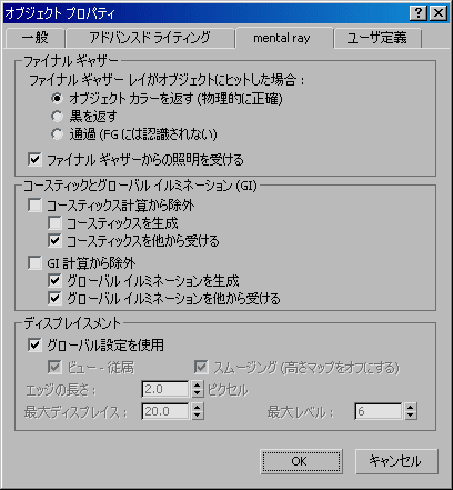

mental ray の[間接光](Indirect Illumination)プロパティ
<node>.generatecaustics Boolean default: false
ノードがコースティックスを生成するかどうかを取得/設定します。コースティックスは、3ds Max スキャンライン レンダリングではサポートされていません。
<node>.rcvcaustics Boolean default: true
ノードがコースティックスを受けるかどうかを取得/設定します。コースティックスは、3ds Max スキャンライン レンダリングではサポートされていません。
<node>.generateGlobalIllum Boolean default: false
ノードがグローバル発光を生成するかどうかを取得/設定します。グローバル発光は、3ds Max スキャンライン レンダリングではサポートされていません。
<node>.rcvGlobalIllum Boolean default: true
ノードがグローバル発光を受けるかどうかを取得/設定します。グローバル発光は、3ds Max スキャンライン レンダリングではサポートされていません。
