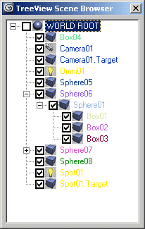

TreeView の各ノードのカラーを完全に制御できるようになったので、ワイヤーフレーム表示のカラーを取り込んで .forecolor プロパティに割り当てます。こうすると、シーン オブジェクトのカラーをカラフルに参照できます。
オブジェクトに標準マテリアルが割り当てられている場合には、マテリアルの拡散反射光カラーを取り込んだり、カラーで別のプロパティを表したりするように拡張することもできます。また、TreeView ノードの .bold プロパティを true に設定し、3ds Max オブジェクトの他のプロパティを表すようにすることもできます。

テキスト ラベルを実際のオブジェクト名に変換することによって、それがどのシーン ノードを表すのかを確認します。
シーン ノードの .isHidden プロパティを TreeView ノードのチェック状態の逆の値に設定します。ユーザがチェックボックスのチェックマークを外した場合、theNode.checked は false を返します。これは not によって true に変換され、非表示プロパティに割り当てられ、効果的にノードを非表示にします。
