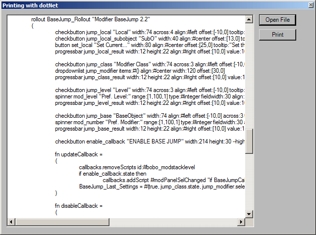

次のチュートリアルでは、DotNet を使用してテキスト ファイルを表示、印刷するときの基本事項を示します。
関連トピック:
MAXScript における DotNet
dotNetObject
MaxCustomControls アセンブリ
全体の流れ:
テキスト ボックスおよび 2 つのボタンを含む MaxCustomControls アセンブリを使用して MaxForm を定義します。
[印刷](Print)ボタンのイベント ハンドラによって呼び出されるテキスト ファイルを印刷する関数を実装します。
[ファイルを開く](Open File)ボタンのイベント ハンドラの呼び出し時にテキスト ファイルを開く関数を実装します。
イベント ハンドラを登録します。
イベント ハンドラにガベージ コレクションが実行されないようにします。

確認 :
イベント ハンドラの作成時に既定動作とならない理由は?
上記の方法は、その他の DotNet オブジェクトに配置される DotNet オブジェクトにのみ適用されるものです。
イベント ハンドラがあり、オブジェクトの寿命コントロールで変更が生じないようにする場合の例として、タイマ オブジェクトがあります。オブジェクトをラップしている MAXScript 値が削除されるときにタイマ オブジェクトを削除したい場合があります。タイマ オブジェクトの寿命コントロールを #dotnet に設定すると、DotNet オブジェクトではタイマ オブジェクトへの参照が維持されないため、以降のランダムなポイントで DotNet ガベージ コレクションによってタイマ オブジェクトが削除されます。
hForm.ShowModeless()
最後に、フォームを表示します。
)--end script
結果:
