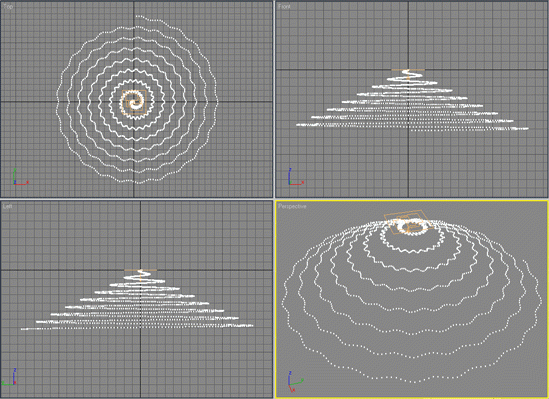

効果:
このスクリプトによって、きれいなパーティクル パターン(正弦カーブによって作成されたらせんなど)が生成されます。このスクリプトによる効果を確認するには、以下を実行します。
3ds Max の[作成]パネルから、シーン内に既定値の PF_Source を作成します。
[パーティクル ビュー]を開きます。
Birth アクションを Birth_Script アクションで置き換えます。
Speed、Position、および Rotation の各オペレータを削除します。
時間を取り消します。
