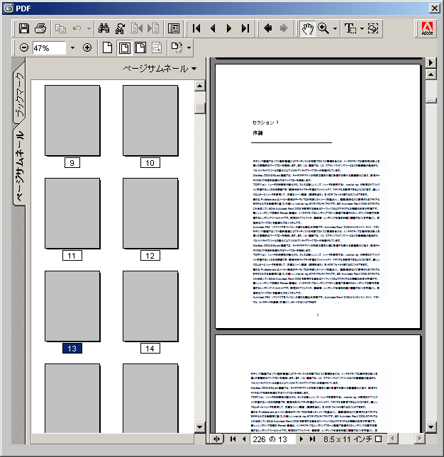

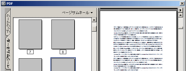

次の例は、PDF ActiveX コントロールがシステムに登録されている場合に有効です。
