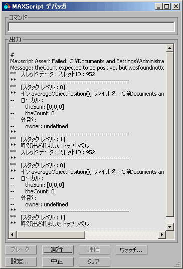

以下の例では、関数がシーン内のすべてのオブジェクトをループしてこれらの位置を累算します。最後に、結果の値をオブジェクトの数で割って、全オブジェクトの平均位置を算出しています。
スクリプト開発者は、シーンが空ではないことを前提としています。 このため、最終結果は有効な位置となります。オブジェクトの数がゼロである場合、ゼロによる除算でプログラムがクラッシュすることはありませんが、Point3 値[-1.#IND,-1.#IND,-1.#IND] が生成されます。
fn averageObjectPosition =
 theSum = [0,0,0]
 theCount = objects.count
 for i = 1 to theCount do
  theSum += objects[i].pos
 assert (theCount > 0) message: "theCount expected to be positive, but was found not to be!" options:#(#all) showstack:true
 theSum /= theCount
averageObjectPosition()
このようなコードでは他にも、theCount がゼロよりも大きいかどうかをチェックする IF ステートメントを追加する方法があります。
ただしこのケースでは、開発者が theCount が常にゼロよりも大きいことを条件とする assert() 呼び出しを使用し、この条件に当てはまらない場合はデバッガでコードの実行をブレークして、リスナーのスタックも表示することにしました。
この例では、 assert() 関数がどのように機能するかを示すデモンストレーションの目的でこの処理を行っています。ゼロによる除算全体を防げる IF テストの使用に比べてこの方法が優れているわけではありません。
実際には、どのようなケースをテストすればよいか予想できないために、IF テストで不正な値を補足するのが困難であるような複雑な計算では、一般に assert() を使用して値を検証します。加えて、 assert() にはいくつかの便利なレポート モードがあります。これらは IF テストでは簡単に真似できません(たとえば、3ds Max のデバッグ ビルドの実行時に C++ デバッガでブレークするなど)。
上の関数を空のシーンで実行すると、結果は以下のようになります。

"Assert - Expected 2.0, got 1.0 - (C:\Temp\TestAsserts.ms) in frame TestAsserts, at line 16"
"Assert - Expected "defined", got undefined - (C:\Temp\TestAsserts.ms) in frame TestAsserts, at line 18"
"Assert - Expected undefined, got 1.0 - (C:\Temp\TestAsserts.ms) in frame TestAsserts, at line 19"
"Assert - Expected 1.1, got 1.0 - (C:\Temp\TestAsserts.ms) in frame TestAsserts, at line 20"
"Assert - Expected "Python", got "MAXScript" - (C:\Temp\TestAsserts.ms) in frame TestAsserts, at line 22"
"Assert - MAXScript is usually case-insensitive, but this assert isn't! - Expected "maxscript", got "MAXScript" (C:\Temp\TestAsserts.ms) in frame TestAsserts, at line 23"
"Assert - Expected [1,2,3.1], got [1,2,3] - (C:\Temp\TestAsserts.ms) in frame TestAsserts, at line 24"
"Assert - Expected (matrix3 [1,0,0] [0,1,0] [0,0,1] [0,0,0]), got (matrix3 [1,0,0] [0,1,0] [0,0,1] [100,200,-300]) - (C:\Temp\TestAsserts.ms) in frame TestAsserts, at line 26"
"FloatVariable seems to be positive, I am upset!"
--Exceptions: 1
"Nothing Really Worked!"
OK
21 行目の assert はエラーを生成していません。これは、tolerance が 0.2 に設定され、前の 20 行目の Assert で許可されなかった 1.1 に対し、1.0 でテストに成功しているからです。
23 行目では、既定のメッセージの前にカスタム メッセージが追加されています。
25 行目も、許容差の値が大きく設定されているため、成功しています。
このように、これらの assert 関数を使用すると、さまざまな値型の変数の状態に関するデータを収集したり、式の値を返したり、AssertReporter で情報を収集してコードのテスト実行後に分析したり、ログ ファイルにダンプして後から処理することができます。
