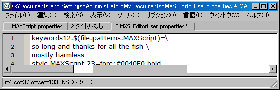

フォーマットは次のようになります。
カスタム キーワードのカラ―とスタイルの変更

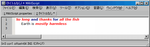

ユーザ定義のキーワードの既定値カラ―は赤で、スタイルは太字のイタリック体となっています。

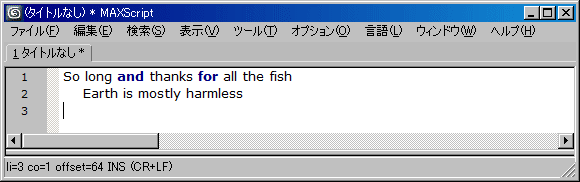

MAXScript.properties ファイルの keywords12 の定義へのコメントで説明したように、キーワードは常にユーザ定義のリストにおいてチェックされた後に、言語固有の定義がチェックされます(MAXScript の場合は自動的に書き出されます)。

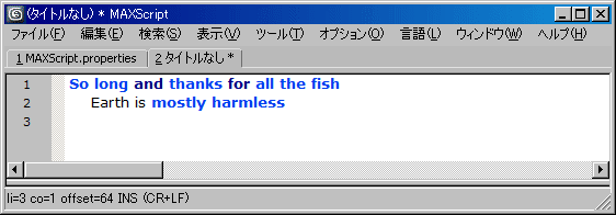

上記の例で、キーワード「and」と「for」は言語の一部としてカラ―化されています(論理演算の AND と FOR ループ)。これらをカスタム キーワード リストに含める場合、次のように濃い青色ではなく明るい青色でカラー化され、言語固有の設定が上書きされます。
