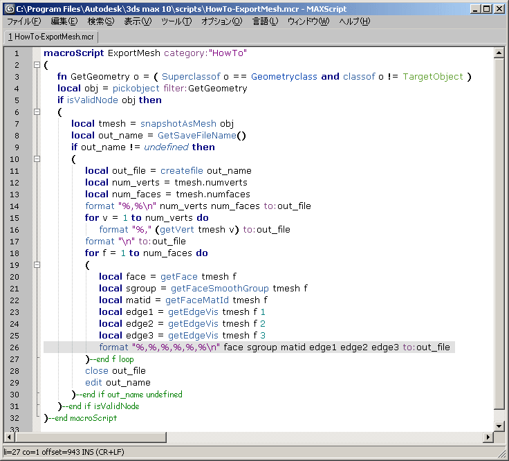

3ds Max 2 から 9 までは、[MAXScript エディタ](MAXScript Editor)ウィンドウが複数枚開いていましたが、3ds Max 2008 では単一ののタブ付きエディタに置き換えられました。
この新しいエディタは、SciTE エディタおよび Scintilla コントロールをベースとしており、以前の RichEdit ベースの実装にはなかった高度な機能を多数サポートしています。

選択されたスクリプトは、モードレスの MAXScript エディタ ウィンドウのタブに開かれます。
MAXScript エディタは、長いスクリプトを開発したり、コードのフラグメントを保存する場合に適しています。コードが完成するまで編集およびテストを部分的に行うことができ、後で使用するためスクリプト ファイルにコード保存することができます。これは、大きなスクリプト、ユーティリティ、関数ライブラリを開発するときの一般的な方法です。
