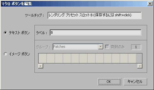

[ボタンの概観を編集...]オプションを選択すると、ボタンの外観を調整するための新しいダイアログ ボックスが開きます。たとえば、次の外観を調整できます。
これは、ダイアログ ボックスの既定値の設定です。現在、(スクリプトのソース コードで指定された) アイコンが、ボタンに表示されている場合でも、ダイアログ ボックスでは[テキスト ボタン]の設定が既定値の設定として表示されます。

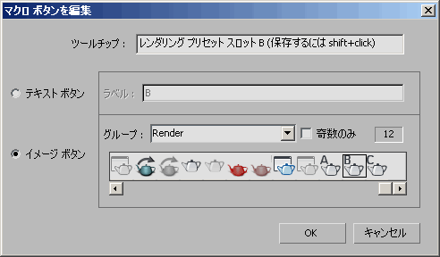

ユーザは、ボタン モードを[イメージ ボタン]に切り替え、ドロップダウン リストからアイコン ライブラリを選択して (たとえば「レンダリング」)、リストから新しいアイコンを選択できます。

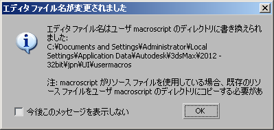

3ds Max に付属する「ファクトリ」 MacroScript を開くと、¥macroscripts フォルダから現在のユーザのローカル AppData フォルダである ¥usermacros フォルダにファイルがコピーされ、コードのカスタム変更が可能になります。¥usermacros フォルダに格納されるスクリプトは、ファクトリ スクリプトの後で評価されるので、ファクトリ スクリプトを上書きします。次の警告が既定で表示されます(左下隅のチェック ボックス オプションで無効にしていない場合)。

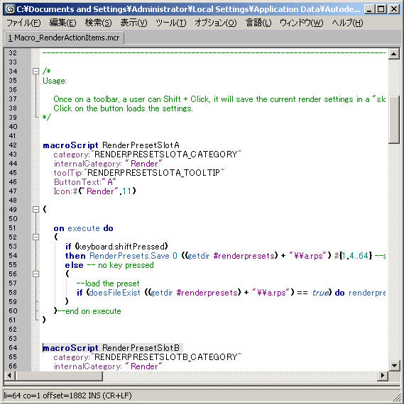

たとえば、[Render Presets Slot B]ボタンのソース コードを MAXScript エディタで表示すると次のようになります。 マクロ スクリプトの最初の行が自動的に強調表示されています。

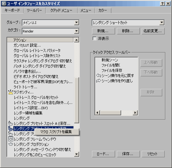

[カスタマイズ...]オプションを選択すると、標準の[ユーザ インタフェースをカスタマイズ]ダイアログ ボックスが開き、新しいボタンを作成したり、アクション項目をショートカットに割り当てたり、アクション項目をメニューおよびクアッドメニューに配置したり、ユーザ インタフェースのカラーを調整することができます。また、MAXScript を使用して作成されている項目のマクロ スクリプトを検索および編集することもできます。
