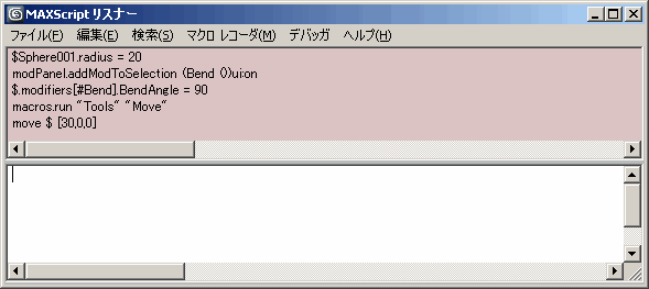

MAXScript マクロ レコーダは、ユーザが実行した多くのアクションをキャプチャし、それらのアクションに対応する MAXScript コマンドを生成します。
マクロ レコーダの出力は[MAXScript リスナー](MAXScript Listener)ウィンドウの[マクロ レコーダ](Macro Recorder)ペインにピンクで表示されます。

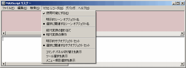

複数のフィルタ オプションがあり、記録するユーザ アクションの種類が何か、生成される MAX スクリプト コマンドに含めるオブジェクト参照が明示的なものか選択に関連したものかどうか、生成される MAXScript コマンドに含める変換や座標が明示的か相対的かなどを制御できます。
これらのオプションは、[リスナー](Listener)ウィンドウの[マクロ レコーダ](MacroRecorder)メニューを使用して設定します。

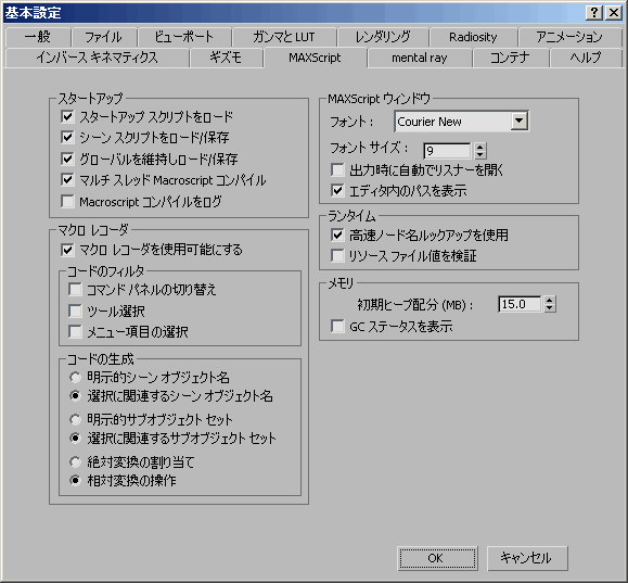

オプションの既定設定は、3ds Max ユーザ基本設定の「MAXScript 基本設定」に記載されているように、3ds Max の[基本設定](Preferences)ダイアログ ボックスの[MAXScript]ページで指定します。
これらの設定は 3dsmax.ini ファイルの[MAXScript]セクションを編集することでも、変更または設定できます。

次のマクロ レコーダ メニュー コマンドは[リスナー](Listener)で使用できます。
オブジェクトが 1 つだけ選択された場合に、生成するコマンドに明示的なシーン オブジェクト名と選択セット トークンのどちらを使用するかを指定します。
複数のオブジェクトが選択された場合は、常に選択セット トークンが使用されます。
| 例: |
| [明示的シーン オブジェクト名](Explicit Scene Object Names)を選択すると、通常、次のようなコマンドが生成されます。 |
| [選択に関連するシーン オブジェクト名](Selection-Relative Scene Object Names)を選択すると、通常、次のようなコマンドが生成されます。 |
[選択に関連するシーン オブジェクト名](Selection-Relative Scene Object Names)にすると、記録したスクリプトを異なる選択に適用して、ある程度一般化することができます。
現在のサブオブジェクト選択にかかわらず、スクリプトで操作するサブオブジェクトを常に同じものにする場合は、[明示的サブオブジェクト セット](Explicit Scene Object Names)を使用します。
生成するコマンドに明示的なサブオブジェクト識別子とサブオブジェクト選択セット プロパティのどちらを使用するかを指定します。
| 例: |
| [明示的サブオブジェクト セット](Explicit Sub-object Sets)を選択すると、通常、次のようなコマンドが生成されます。 |
| [選択に関連するサブオブジェクト セット](Selection-Relative Sub-object Sets)を選択すると、通常、次のようなコマンドが生成されます。 |
[選択に関連するサブオブジェクト セット](Selection-Relative Sub-object Sets)を選択すると、記録したスクリプトを異なる選択に適用して、ある程度一般化することができます。現在のサブオブジェクト選択にかかわらず、スクリプトで操作するサブオブジェクトを常に同じものにする場合は、[明示的サブオブジェクト セット](Explicit Sub-object Sets)を使用します。
