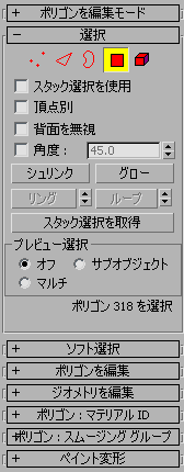

[選択](Selection)ロールアウトの[スタック選択を使用](Use Stack Selection)チェックボックスの状態を取得/設定します。チェックマークが付いている場合、モディファイヤのサブオブジェクト選択ではなく、取り込まれたスタック選択が使用されます。
[選択]ロールアウトの[背面を無視]チェックボックスの状態を取得/設定します。
[選択]ロールアウトの[角度による選択]チェックボックスの状態を取得/設定します。
[選択]ロールアウトの[角度による選択]の角度値を取得/設定します。

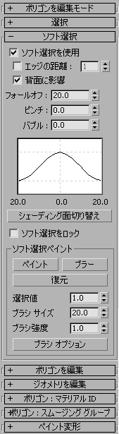

[ソフト選択]ロールアウトの[ソフト選択を使用]チェックボックスの状態を取得/設定します。
[ソフト選択](Soft Selection)ロールアウトの[エッジの距離](Edge Distance)チェックボックスの状態を取得/設定します。
[ソフト選択](Soft Selection)ロールアウトの[エッジの距離](Edge Distance)を取得/設定します。
[ソフト選択]ロールアウトの[背面に影響]チェックボックスの状態を取得/設定します。
[ソフト選択]ロールアウトの[フォールオフ]値を取得/設定します。
[ソフト選択]ロールアウトの[ピンチ]値を取得/設定します。
[ソフト選択]ロールアウトの[バブル]値を取得/設定します。
[ソフト選択](Soft Selection)ロールアウトの[ソフト選択をロック](Lock Soft Selection)チェックボックスの状態を取得/設定します。有効にされているときには、ソフト選択が自動的に再計算されることはなく、[ソフト選択ペイント](Paint Soft Selection)のツールを使用して定義できます。
[ソフト選択](Soft Selection)ロールアウトの[ソフト選択ペイント](Paint Soft Selection)領域の選択値を取得/設定します。これにより、ペイント ブラシによって頂点に適用される選択値が決まります。

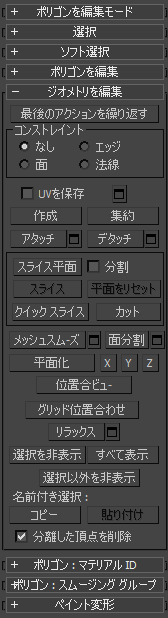

[UVを保存](Preserve UVs)チェックボックスの状態を取得/設定します。true に設定されているとき、動くサブオブジェクト要素はテクスチャ座標に影響しません。
関連するメソッドについては、「EditPolyMod インタフェース - PreserveMap メソッド」を参照してください。
[外側ポイントを保管]チェックボックスの状態を取得/設定します。
[リラックス](Relax) ボタンを押すには、「EditPolyMod インタフェース演算メソッド」の #Relax 演算を参照してください。
スライス操作を実行するには、「EditPolyMod インタフェース演算メソッド」の #ResetSlicePlane、#Slice 、 #SliceSelectedFaces の演算と #SlicePlane コマンド モードを参照してください。
「EditPolyMod インタフェース - スライス メソッド」も参照してください。
[サブディビジョン サーフェス]ロールアウトの[ビューポート スムージング]値を取得/設定します。
[サブディビジョン サーフェス]ロールアウトの[マテリアル]で分類チェックボックスを取得/設定します。
<Edit_Poly>.separateBySmoothing BooleanClass default: false -- boolean; Separate_by_Smoothing_Groups
[サブディビジョン サーフェス]ロールアウトの[スムージング]で分類チェックボックスを取得/設定します。
位置合わせ操作を実行するには、「EditPolyMod インタフェース演算メソッド」の #MeshSmooth 演算を参照してください。
[面分割テンション](Tessellation Tension)を取得/設定します。
位置合わせ操作を実行するには、「EditPolyMod インタフェース演算メソッド」の #Tessellate 演算を参照してください。
この機能に関して公開されているプロパティはありません。[集約](Collapse) ボタンを押すには、「EditPolyMod インタフェース演算メソッド」の #CollapseVertex、#CollapseEdge 、 #CollapseFace の演算を参照してください。
この機能に関して公開されているプロパティはありません。[非表示](Hide)/[表示](Unhide) ボタンを押すには、「EditPolyMod インタフェース演算メソッド」の #HideVertex、#HideFace、#HideUnselectedVertex、#HideUnselectedFace、#UnhideAllVertex 、 #UnhideAllFace の演算を参照してください。
この機能に関して公開されているプロパティはありません。[コピー](Copy)/[貼り付け](Paste) ボタンを押すには、「EditPolyMod インタフェース演算メソッド」の #NamedSelectionCopy および #NamedSelectionPaste の演算を参照してください。
この機能に関して公開されているプロパティはありません。[平面化](Make Planar) ボタンを押すには、「EditPolyMod インタフェース演算メソッド」の #MakePlanar、#MakePlanarInX、#MakePlanarInY 、 #MakePlanarInZ の演算を参照してください。

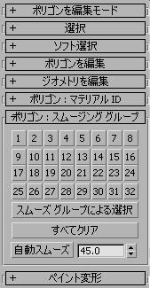

クリアするスムージング グループを取得/設定します。この値は long 型の整数で、32 ビットごとにスムージング グループをクリアします。例については、上記のプロパティを参照してください。
<Edit_Poly>.selectBySmoothingGroupClear BooleanClass default: false -- boolean; Select_By_Smoothing_Group_Clear
[スムージング グループによる選択](Select By Smooth Group)[クリア](Clear)機能のチェックボックスの状態を取得/設定します。true に設定すると、新しい面を選択する前にそれまでの選択がクリアされます。
自動スムージングのしきい値角度を取得/設定します。隣接した 2 つの面の法線の間の角度がしきい値と比較されます。しきい値より角度が小さい場合、2 つの面には自動的に同じスムージング グループが割り当てられ、共通のエッジに沿ってスムーズなシェーディングが生成されます。
このロールアウトの、[スムージング グループ]フロータ バージョンの可視性を切り替えます。
「EditPolyMod インタフェース演算メソッド」の #SelectBySmooth、#AutoSmooth 、 #SetSmooth の演算を参照してください。

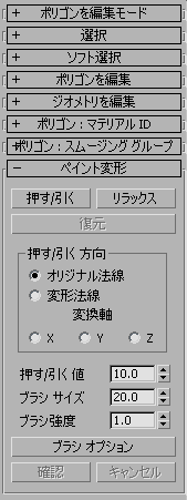

[ペイント変形]ロールアウトの[押す/引く 方向]ラジオ ボタンの状態を取得/設定します。
[ペイント変形]ブラシによって適用される値を取得/設定します。

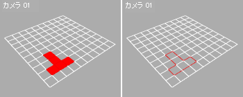

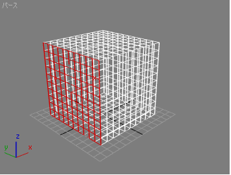

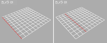

リング選択を移動します。3ds Max 8 以降 で使用可能です。
MoveOnly を true にすると、選択したエッジが移動します。
Add および MoveOnly を true にすると、 新しく選択したエッジが現在の選択に追加されます。
MoveOnly を true 、Add を false にすると、新しく選択したエッジが現在の選択から削除されます。
可能な引数の組み合わせをすべて使用して、1 つまたはすべてのエッジ ループを 3 つずつずらします。
| MoveOnly |
Add |
結果: |
| true |
false |
| true |
false |
| true |
true |
| true |
true |
| false |
