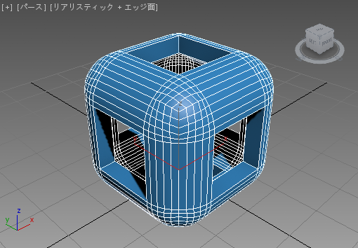

<Chamfer>.openchamfer BooleanClass default: false -- boolean; Open_Chamfer
[面取りを開く](Open Chamfer)チェックボックスの状態を取得/設定します。
False(既定値)に設定した場合、新しい面は選択した面取りされたエッジから作成されます。
True に設定した場合、新しい面またはオリジナルの面は .invert プロパティの値によって削除されます。
<Chamfer>.invert BooleanClass default: false -- boolean
[反転](Invert)チェックボックスの状態を取得/設定します。
.openchamfer が True に設定されている場合にのみ使用されます。
False(既定値)に設定した場合、新しい面取り面はメッシュに開口部を作成するためにスキップされます。
True に設定した場合、オブジェクトの残りの部分はスキップされて、新しい面取り面のみが作成されます。

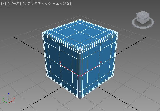

<Chamfer>.quadintersectionmode BooleanClass default: false -- boolean
[四角形交差](Quad Intersection)チェックボックスの状態を取得/設定します。
