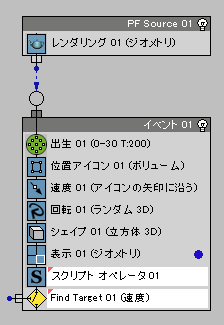

Script_Operator内で使用して、Find_Target テストのターゲット ポイントの位置を制御できます。
効果:

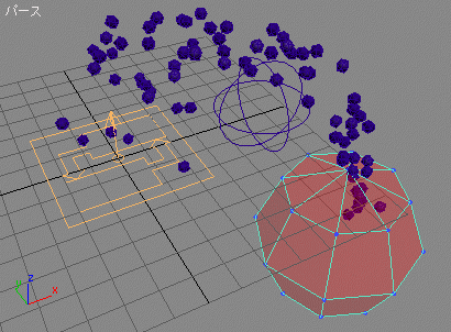

シーン ジオメトリ オブジェクトの最初の頂点の位置を取得し、ランダム オフセットを追加して、すべてのパーティクルの particleVector チャネルに割り当てます。その結果、Find_Target
が particleVector チャネルを読み取り、すべてのパーティクルをチャネル内の頂点に設定されます。このため、すべてのパーティクルが頂点に向かうようになります。
