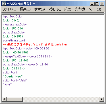

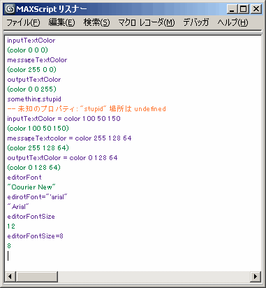

editorFont
既存のスクリプト エディタ ウィンドウ、および MAXScript リスナーで使用するフォントの名前を定義する文字列値を取得/設定できます。
この変数を設定すると、現在開いているおよびこれから使用するすべての既存のスクリプト エディタ、および MAXScript リスナー ウィンドウが影響を受けます。
この変数には、[カスタマイズ > 基本設定](Customize > Preferences)の[MAXScript]ページで設定した対応値が含まれます。

editorFontSize
既存のスクリプト エディタ ウィンドウ、および MAXScript リスナーで使用するフォントのポイント サイズを定義する整数値を取得/設定できます。
この変数を設定すると、現在開いているおよびこれから使用するすべてのスクリプト エディタ、および MAXScript リスナー ウィンドウが影響を受けます。

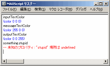

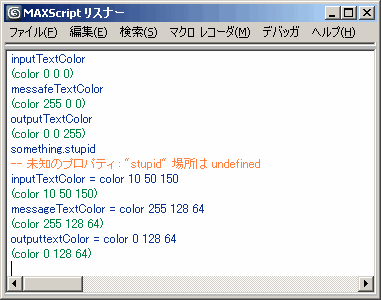

inputTextColor
MAXScript リスナーに入力したテキストのカラーを定義する Color 値を取得/設定します。
messageTextColor
MAXScript リスナーのエラー メッセージのテキスト カラーを定義する Color 値を取得/設定します。
outputTextColor
MAXScript リスナーでの出力テキストのカラーを定義する Color 値を取得/設定します。
