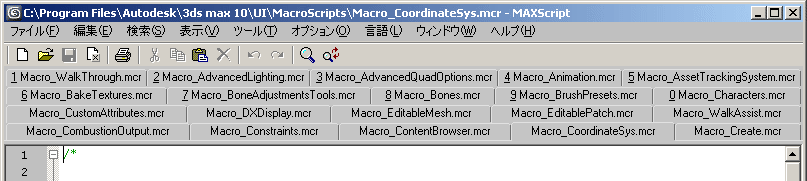

tabbar.visible を 1 に設定すると、起動時にタブ バーが表示された状態になります。
buffers プロパティを 1 よりも大きい値に設定する必要があります。
tabbar.hide.one を 1 に設定すると、タブが 2 つ以上になるまでタブ バーは非表示になります。
tabbar.multiline を設定すると、タブ バーに複数の行が使用されます。このため、より多くのタブを同時に画面上に表示できます。

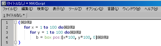

view.indentation.guides を 1 に設定すると、インデントの空白内部に垂直な点線が indent.size columns 列ごとに表示されます。
highlight.indentation.guides を 1 に設定すると、大括弧をハイライト表示したときに、大括弧に関連付けられたインデント ガイドがハイライト表示されます。
