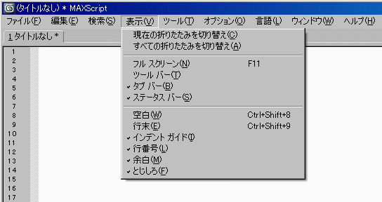

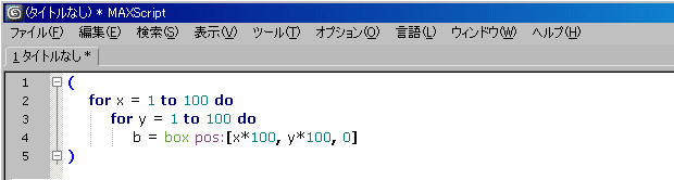

3ds Max 2008 で導入された タブ付きの MAXScript エディタ の[表示]メニューには、コード ブロックの折りたたみ/折りたたみ解除、さまざまなエディタ要素の表示切り替え、および空白、行末記号、インデント ガイド、行番号、マージンといった追加の編集ガイドの表示を行うためのコマンドがあります。

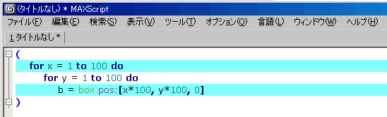

[すべての折りたたみを切り替え ] - ドキュメント内のコード ブロックを、現在の状態にかかわらず、すべて折りたたみ/折りたたみ解除します。つまり、スクリプトに 10 個の折りたたみ可能なブロックがあり、そのうち 5 個が折りたたまれていて、残りの 5 個が折りたたまれていない状態である場合、このコマンドを実行すると、それぞれの現在の折りたたみ状態が反転するのではなく、すべてが折りたたまれるか、折りたたみ解除されます。
[フル スクリーン] ([F11]) - エディタを全画面表示で開きます。タイトル バーがなくなり、編集スペースが広くなります。もう一度押すと、通常のウィンドウに戻ります。
[ツール バー]- 既定値はオフです。表示されるのは、[新規]、[開く]、[保存]、[閉じる]、[印刷]、[切り取り]、[コピー]、[貼り付け]、[削除]、[元に戻す]、[やり直し]、[検索]、[置換]の各コマンドです。
[タブ バー]- 既定値はオンです。タブ バーに、現在開かれているすべてのファイルがタブとして表示されます。タブ バーが非表示の場合にも、このショートカットを使用するか、[ウィンドウ]メニューを使用してタブを切り替えることができます。
既定値のステータス バーには、行 (li)、列 (co)、オフセット、挿入/上書きモード、および行末文字モードが表示されます。
複数のステータス バーを定義し、異なる情報を表示することもできます。既定値では、4 つの事前定義されたステータス バーがあり、ステータス バーをクリックすることでこれらを切り替えることができます。
また、新しいステータス バーを定義することもできます。詳細については、MAXScript エディタ - カスタム ステータス バーの定義を参照してください。

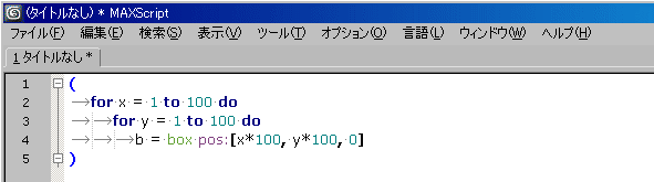

[空白] ([Ctrl]+[Shift]+[8]) - 既定値はオフです。オンにすると、タブやスペースなどの空白が記号として表示されます。
[行末] ([Ctrl]+[Shift]+[9]) - 既定値はオフです。オンにすると、以下の行末文字が表示されます。
[インデント ガイド] - 既定値はオンです。オフにすると、大括弧とインデントの位置揃えに役立つ垂直なラインが非表示になります。オフにすると、大括弧とインデントの位置揃えに役立つ垂直なラインが非表示になります。
[行番号] - 既定値はオンです。オフにすると、各行の前の行番号が非表示になります。現在の位置はステータス バーで確認できます。

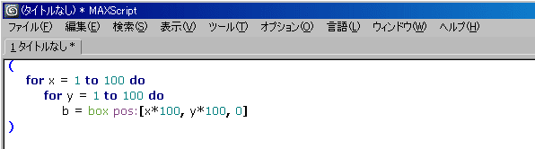

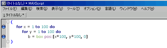

[余白] - 既定値はオンです。マージンは、ブックマークを表示するために使用されます。

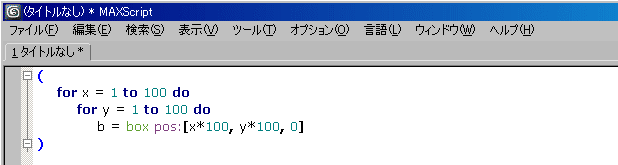

[とじしろ] - 既定値はオンです。オフにすると、折りたたみ表示用のマージンは表示されません。現在のコード ブロックの折りたたみや、全コード ブロックの折りたたみは、メニュー コマンドまたはキーボード ショートカットを使用して実行できますが、折りたたみ記号[+]/[-]のクリックはできなくなります。
