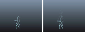

既定では、各グリース ペンシル スケッチのゴーストは実際のフレームの前後を表示します。グリース ペンシル フレームのシーケンスを使用する場合は、ゴースト イメージがどのように表示されるかを調整して、再生時にイメージがどのようにブレンドされるかを変更することができます。
ゴースト フレームのオンとオフを切り替えるには
ボタンとポスト フレーム ゴーストの表示(Show Post-Frame Ghost)
ボタンをクリックします。
ゴースト フレームの表示時間の長さを変更するには
(1、2、3、4 フレームを選択するか、その他(Other)を選択して最大 10 までのカスタム値を入力します)。
