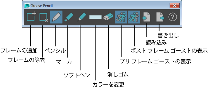

グリース ペンシル(Grease Pencil)ツールを開くには、パネル ツール バーでグリース ペンシル(Grease Pencil)アイコン
をクリックするか、パネル メニューからビュー > カメラ ツール > グリース ペンシル(View > Camera Tools > Grease Pencil)を選択します。「グリース ペンシルの概要」と「グリース ペンシルを使用してシーン ビューで描画する」も参照してください。
フレームの追加 |
タイム スライダ(Time Slider)の現在の時間にグリース ペンシル フレームを追加します。 |
フレームの除去 |
タイム スライダ(Time Slider)の現在の時間のスケッチとグリース ペンシル フレームを除去します。 |
鉛筆 |
マーカー |
ソフトペン |
カラーの変更 |
コンパクトなバージョンのカラー チューザ(Color Chooser)を開いてツール カラーを変更するときにクリックします。 ダブルクリックすると、完全なカラー チューザ(Color Chooser)が開きます。 |
消しゴム |
現在のフレームのグリース ペンシル スケッチにあるブラシ ストロークを消去します。 注: Wacom のデバイスでスケッチしていて最新のドライバがインストールされている場合、スタイラスの消しゴムを使用して消去することもできます。
プリ フレーム ゴーストの表示 |
現在のフレームの前のフレームのゴースト スケッチを表示します。「グリース ペンシル イメージのブレンドを制御」を参照してください。 |
ポスト フレーム ゴーストの表示 |
グリース フレームを読み込み(Import Grease Frames) |
正しい時間にアーカイブ内のイメージを使用してシーンを更新できるように、ファイル ブラウザを開きます。「グリース ペンシル スケッチを保存、共有する」を参照してください。 |
グリース フレームを書き出し(Export Grease Frames) |
他のアプリケーションがデータを使用できるように、イメージ名とタイミングを含む .xml ファイルとともにシーンのグリース ペンシル イメージが含まれているアーカイブ ファイルを作成します。これにより、グリース ペンシル シーンを共有することができます。「グリース ペンシル スケッチを保存、共有する」を参照してください。 |
ヘルプ(Help) |
グリース ペンシルのヘルプを開きます。 |
