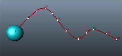

モーション軌跡ラインがサンプリングされて描画される頻度を設定します。基本的には、モーション軌跡ラインの解像度を指定します。既定は 1 で、モーション軌跡はフレームごとにサンプリングされます。たとえば増分を 5 に設定すると、モーション軌跡のポイントが 5 フレームごとにサンプリングされて描画されます。モーション軌跡のキーがサンプル ポイント上に位置する場合は、軌跡上に描画されます。
増分の値を大きく設定するほどパフォーマンスが向上します。これは、モーション軌跡上に描画されるキーが少なくなるからです。サンプル ポイント上に位置しないモーション軌跡のキーは、軌跡からオフセットされて描画される場合もあります。

シーン内に表示するモーション軌跡のラインの太さを設定します。既定は 3 です。
モーション軌跡上に表示されるキーのサイズを設定します。既定は 0.15 です。
モーション軌跡上の各キーフレームで、フレーム番号の表示を切り替えます。
