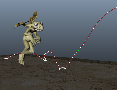

編集可能なモーション軌跡を作成するには
必要なオプションが含まれているモーション軌跡の作成(Create Motion Trail)をクリックします。
設定されている表示オプションに応じて、モーション軌跡がアニメート済みオブジェクトに沿って表示されます。既定では、モーション軌跡に白いマーカーが表示され、赤いモーション軌跡に沿ってキーを示します。
