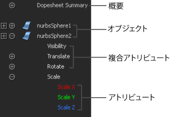

ドープシート(Dope Sheet)のアウトライナには、選択したオブジェクトのアトリビュートが階層形式で表示されます。ドープシート(Dope Sheet)のアウトライナでは、タイプとオブジェクトに基づくグループとしてアトリビュートが編成されます。このため、アトリビュートの集合全体を一度に操作することができます。たとえば、アウトライナに表示されるオブジェクトのすべての回転アトリビュートは回転という概要グループ(Summary group Rotate)にまとめられ、そのグループ内で簡単に操作できるようになっています。このグループ化の構成を次に示します。
選択された全オブジェクトのすべてのキー(アトリビュートタイプ別)
ドープシート アウトライナ内で選択されたオブジェクトのすべてのキー設定済みアトリビュート
特定のタイプ(移動や回転など)の全アトリビュート
個々のアトリビュートはドープシート アウトライナのアトリビュート階層の最下位レベル
概要、オブジェクト、複合アトリビュートの各グループがドープシート(Dope Sheet)のアウトライナ内で折り畳まれて表示されている場合、それらの階層内のアトリビュートは選択されていないため、ビュー領域内で編集操作を実行しても影響を受けません。
