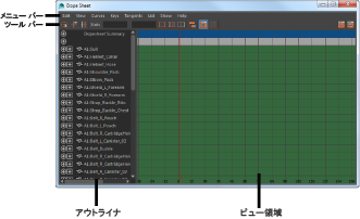

ドープシート(Dope Sheet)を使用してキーの時間を操作し、ビュー領域にカラー付きの長方形として表します。ブロックは横軸に沿って整数の時間単位を表し、縦軸は、ドープシート(Dope Sheet)のアウトライナに読み込まれている項目を表します。
ドープシート(Dope Sheet)エディタには、メニュー バー、アイコン、アウトライナ、ビュー領域が含まれています。
