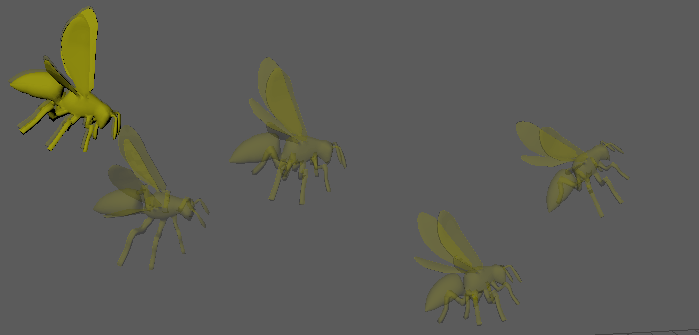

オブジェクトをゴースト化する
ゴースト オブジェクトを使用すると、シーン内でアニメーションがどのように動くのかを確認できます。ラインを使用してアニメートされたオブジェクトの移動場所を単に示すモーション軌跡(Motion Trails)と異なり、ゴースト オブジェクトは指定した時点におけるオブジェクトを透明に表示します。
