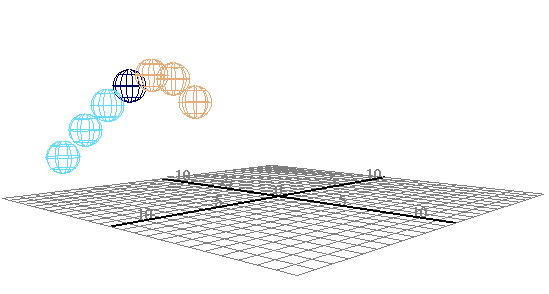

従来のアニメーションでは、ひとまとまりのセル図面を高速で反転させ、作業しているアクションのタイミングを感知していましたが、このテクニックをゴースト化でシミュレートすることができます。ゴースト化を使用すると、アニメーション中でのキャラクタのモーションのフローを概略化して視覚化できるので、モーションのタイミングに伴う問題を解消することができます。
Maya のゴースト化機能()を使用して、現在のフレームの前後の指定したフレームで、アニメートされたオブジェクトを表示します。ゴーストとは、現在のものとは異なる、同時に表示されるキャラクタ イメージのことです。ゴースト化は、シーン内のオブジェクトごとにローカルで制御できます。また、スケルトン、オブジェクト階層、またはオブジェクトの特定部分の全体をゴースト化できます。詳細については、「選択項目のゴースト化オプション(Ghost Selected Options )」を参照してください。
ダイナミクス(Dynamics)、Maya® nCloth™ または Maya® Classic Cloth™ のように、アニメーションがエクスプレッションまたはシミュレーションに基づいている場合には、ゴースト化できません。
ゴーストの色や表示される数を設定し、シーン ビューでのゴーストの表示方法を制御できます。詳細については、オブジェクトをゴースト化するを参照してください。
また、現在のフレーム/キーフレームの前後におけるゴーストのカラーを、現在のフレーム/キーフレームからの距離に応じて明るくすることもできます。
これはシーン ビューのシェーディング(Shading)がワイヤフレーム(Wireframe)に設定されている場合にだけ可視となります。次の例を参照してください。

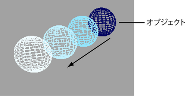

下の例では、球のゴースト化のタイプ(Type of Ghosting)がカスタム フレーム ステップ(Custom Frame Steps)になっています。球のゴースト オプションは、現在のフレーム前のステップ(Steps before Current Frame)が 3、現在のフレーム後のステップ(Steps after Current Frame)が 0、ステップ サイズ(Step Size)が 3 にそれぞれ設定されています。
ゴーストはオブジェクトの距離が長くなるのに応じて明るくなります。

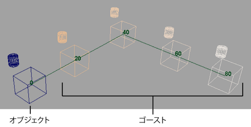

次の例では、立方体のゴースト化のタイプ(Type of Ghosting)がカスタム フレーム(Custom Frames)です。立方体のゴースト オプションは、表示するフレーム(Frames to Display)フィールドにフレーム番号 20、40、60、80 が存在し、階層(Hierarchy)はオンです。円柱は立方体の子になっています。

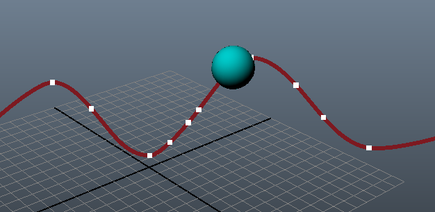

立方体には、フレーム番号付きのモーション軌跡もあります。
モーション軌跡を使って、オブジェクトの軌跡の表示や編集ができます。モーション軌跡は、キーフレーム アニメーション、デフォーマ、モーション キャプチャ、エクスプレッションでアニメートされたオブジェクトに対して機能します。モーション軌跡の作成は、オブジェクトをアニメートする前、またはアニメートした後に実行できます。モーション軌跡と編集可能なモーション軌跡を作成するを参照してください。
