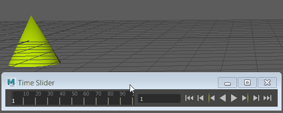

オブジェクトを移動し、[S]キーを押して、タイム スライダ上にキーを設定します。
キーを設定するには
キーは、キーの設定オプションに基づいて設定されます。詳細については、「キー」を参照してください。
ボタンを使用すると、タイム スライダ(Time Slider)で時間を調整してオブジェクトを移動するたびに、キーを自動設定することができます。「自動キーを使用する」を参照してください。
キー オプションを設定するには
キーの設定オプション(Set Key Options)ウィンドウが表示されます。
